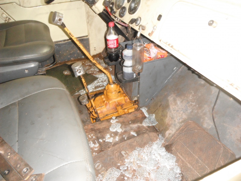

    Pensei, vou dar uma garibada na carroceria, e já que...
    REsumo da ópera, gastei 3 chapas de aço(?) 16 e troquei tudo que podia, o fundo as travessas as caixas de roda (agora vejo como um projeto é importante, vou ter que ou spoar meu jipe, ou colocar o eixo traseiro mas para trás ou refazer a caixa de roda).
    Coloquei os calçaos de caixa de Scania, estes recebem os parafusos e se algum dia tiver que trocar um deles só precioso tirar os parafusos deslocar um novo e recolocar os parafusos, não precisa tirar toda a carroceria.JAVALI em reta quase final de acabamento-dscf0061.jpg
    JAVALI em reta quase final de acabamento-calco2.jpgCalço onde podemos ver o reforço por dentro.

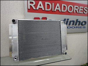

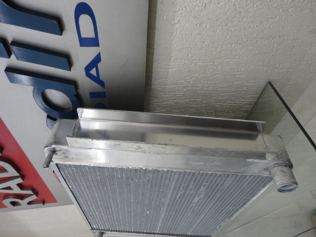

    JAVALI em reta quase final de acabamento-radiador1.jpgO radiador que foi feito pelo Sr. Nardinho em São Paulo, ele tem 50cm x 70cm de alumínio frasado (?) é o maior possível dentro do java.
    Espero que funcione bem!!!
    Agora falta o intercooler, que vai ser o mesmo da Nissan Frontier, aquele que fica em cima do motor, espero que assim ele não fique cheio de barro, e penso ainda colocar uma ventoinha, e assim quando estiver atolado ele continua a melhorar o volume de O2 do java!!!

    JAVALI em reta quase final de acabamento-radi2.jpgOutra foto do radiador!!!

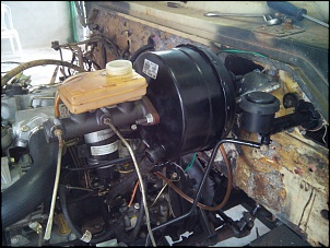

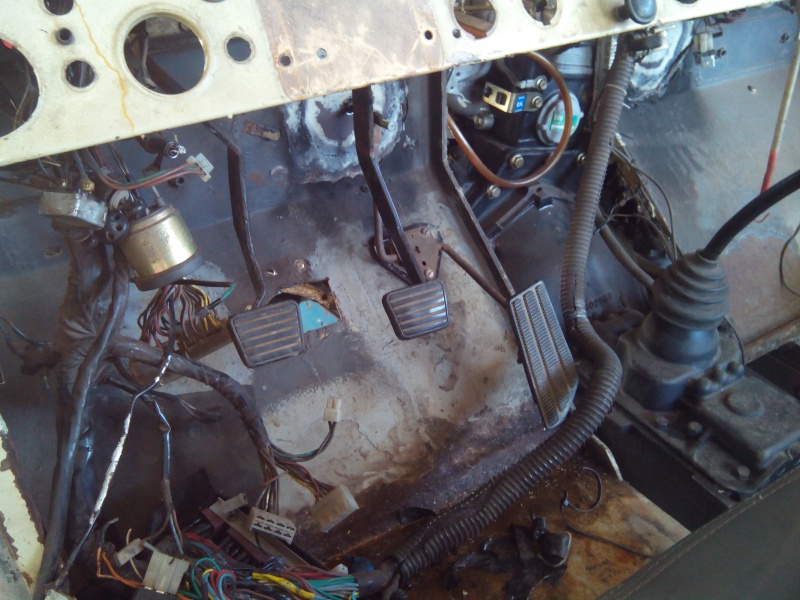

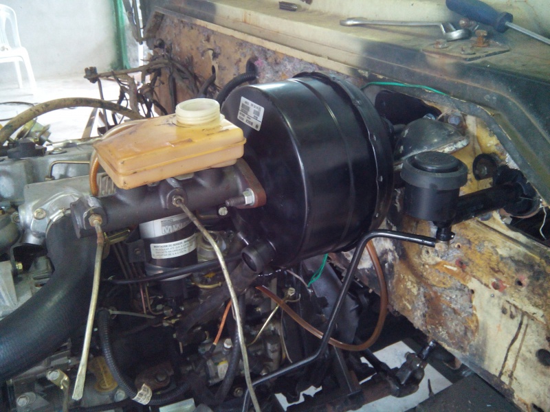

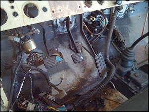

    Colocando pedaleira suspensa no java, junto com hidrovácuo, e disco nas 4 rodasJAVALI em reta quase final de acabamento-img_20140624_144345.jpg
    A bagunça é grande, e acho que os pedais ficaram MUITO ALTOS, gosto de pedais um pouco altos, quando vc está lotado de barro nos pés é bom, mas acho que do jeito que está vai ficar muito cansativo, enfim isso eu vejo depois de testar o carro um tempinho,kkkJAVALI em reta quase final de acabamento-img_20140626_161934.jpg

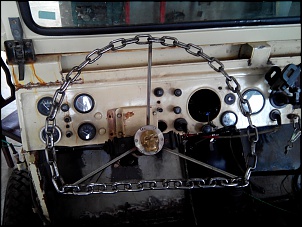

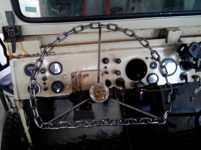

    Outra frescura é JAVALI em reta quase final de acabamento-img_20140626_161934.jpgo volante, todo mundo fala _ não vai ficar desconfortável?
    é muito feio, tira essa caveira daí, etc...JAVALI em reta quase final de acabamento-img_20140426_125118.jpg
    Quando era pequeno, eu vi um volante assim na feira hippie de Ipanema no rio, e desde então pensei comigo, eu vou fazer um desses pra mim!!!
    Como a barriga está um pouco grande fiz uma parte dela reta, o que já se provou um errro, pois vc fica procurando onde está o volante,kkk

    eu falei, este volante tem estilo, e também é ergonômico kkk.
    Daqui a pouco vou ter que pensar em rebaixar meu volante também por causa da barriga kkk.
    Lauro, o hidrovacuo é da S10?
    Cuidado, homem trabalhando!

    Sim é o original da S-10, bem como a embreagem hidráulica que tb é da S-10.
    Estou tentando manter uma homogeneidade, kkkkk
    Até agora: java, S-10, F-1000, Toy, Jeep...

    Mas sugiro a vc não instalar a pedaleira numa posição que seja desconfortável PARA DEPOIS vc consertar , aí vc não vai parar e ficar a vida toda com o PORQUINHO desconfortável .

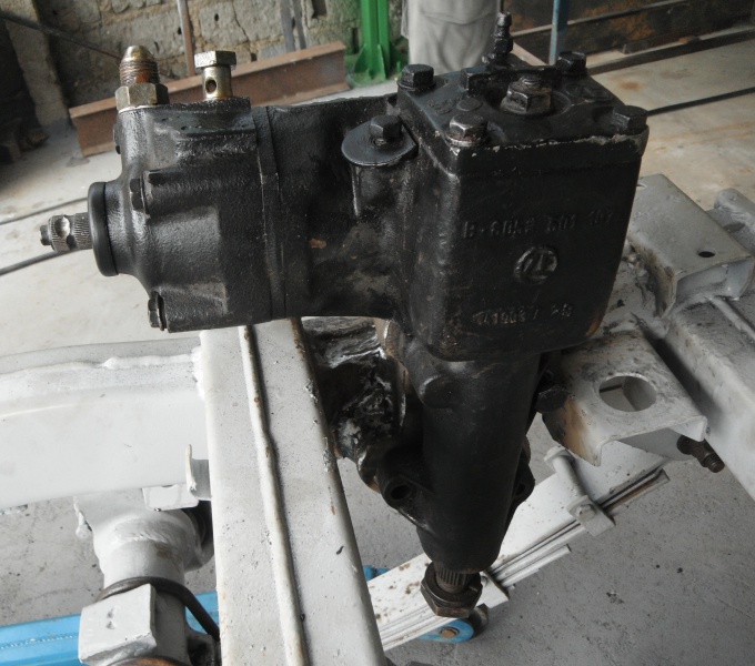

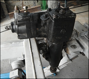

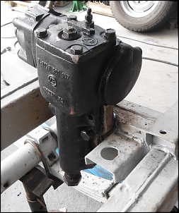

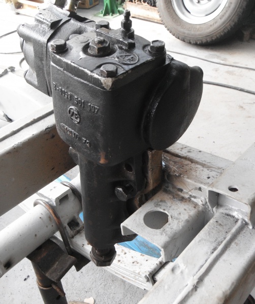

    O suporte do setor da direção hidráulica, uma pergunta para a GALERA?????
    É de S-10????
    Se não de que carro é esse setor?JAVALI em reta quase final de acabamento-dscf0234.jpg

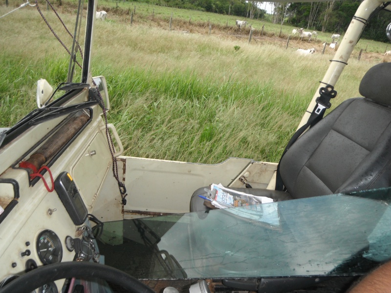

    Uma pequena aventura, o meu para brisas quebrou, uma pedra jogada por um caminhão,
    Fui até uma auto peças em Belém e comprei um para brisas novo, qual a minha surpresa!!!
    Ele ficou menor que o original, e caiu no meu colo.
    Tive que leva-lo de volta e cortaram outro que ficou no lugar sem cair...JAVALI em reta quase final de acabamento-rio-amazonas-11-.jpg
    restos mortais do primeiro para brisa quebrado.
    Segundo para brisas, esse soltou quando o porco voava a estonteantes 65 a 70km/h
    Crianças não façam isso em casa
