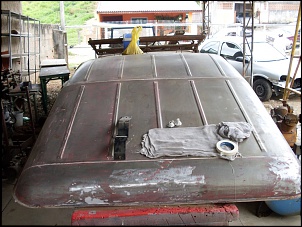

    Se a ideia é fazer uma reforma com a carroceria desmontada, minha opinião é de é melhor o jateamento.
    O jateamento do caixote do Imortal ficou em R$ 500,00.
    É impressionante como fica exposto o metal.
    As partes enferrujadas ficam totalmente limpas.
    Na parte interna, tem o KPO e o betume que eu acho que não sai com removedor ou escova. E justamente embaixo do pixe é que estava mais enferrujado.
    Vejo que a Band do Adauto já estava boa de lata antes da reforma, mas se voce tiver dúvidas quanto ao estado da lata, vai de jato de areia, voce vai ver, é surpreendente.

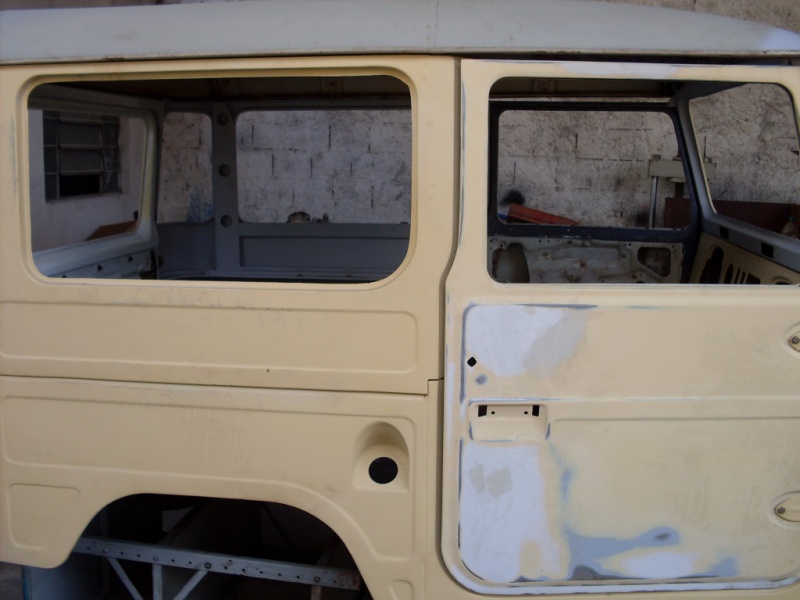

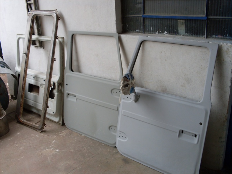

    agora depois de todas terminada a funilaria das peça:
    da-lhe fundo PU em tudo.
    só alegria.

    mais uma etapa, de varias.
    como a band ganhou uma porta traseira nova, foi necessário uma pré-montagem da lataria para ajusta-la a carroceria,
    e por incrivel, que pareça ela deu menos trabalho que as portas dianteiras.
    Isso porque depois que tirei as dobradiças dianteiras, o funileiro , me falou que ia ser foda pra acertar as portas.
    dito e feito kkkkkkk. E pra ajudar é um perrengue pra colocar aquela chapa que fixa elas.
    agora recomendo, se suas portas estiverem bem alinhadas, e se possivel nao tirem as dobradiças da carroceria.
    rsrsrs
    e tambem tive que "fabricar" aquela peça que vai abaixo do teto ( batente da porta traseira), pois ela so saiu nas bands de 90 pra frente.
    pra minha sorte um amigo me emprestou uma e consegui fazer uma igual.

    Quando foi montado, o alinhamento da porta do Imortal ficou perfeito, porém depois que foram colocadas as borrachas as portas não encostam o suficiente para que fiquem rentes a lataria e é necessária uma batida forte para fechar o segundo estágio do trinco.
    Na reforma do Imortal quem colocou as borrachas (inclusive as das portas) foi o vidraceiro e na porta traseira ele colou a borracha na porta, foi um engano pois diferentemente das portas dianteiras, no porta-malas a borracha é presa no batente. Mas isso não influenciou em nada pois a porta traseira fecha num click.

    é grande hercílio, no meu caso quando fizemos essa pre-montagem as portas ficaram otimas, mas depois de tudo pronto com as borrachas, aconteceu como no seu caso, as portas so fechavam com uma batida mais forte.
    vale ai a dica pra ajustar bem as portas é melhor estarem com as borrachas.

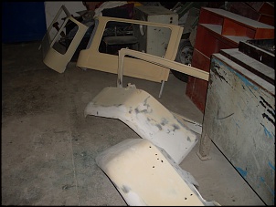

    continuando, com as etapas:
    depois de uma mão do branco PU uns retoques, e já ta ficando tudo braaaanco.
