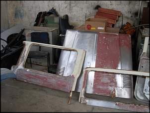

    essa escova, ja tinha visto também.
    no meu caso, depois de removida as peças foram lixadas com a orbital pra ficar na lata mesmo.

    essa reforma, deu trabalho pois quando combinei o serviço no valor já estava incluído o a funilaria e pintura, só que o bendito funileiro deu pra trás enrolou o pintor e não foi fazer a funilaria, ai tive que arrumar outra pessoa pra fazer a funilaria.
    ainda bem que tinha pouca coisa pra fazer,e essa parte de remoção o pintor mesmo é que ia fazer.
    segue mais fotinhas:

    Daniel,
    Se a ideia é fazer uma reforma com a carroceria desmontada, minha opinião é de é melhor o jateamento.
    O jateamento do caixote do Imortal ficou em R$ 500,00.
    É impressionante como fica exposto o metal.
    As partes enferrujadas ficam totalmente limpas.
    Na parte interna, tem o KPO e o betume que eu acho que não sai com removedor ou escova. E justamente embaixo do pixe é que estava mais enferrujado.
    Vejo que a Band do Adauto já estava boa de lata antes da reforma, mas se voce tiver dúvidas quanto ao estado da lata, vai de jato de areia, voce vai ver, é surpreendente.

    caro marcelo, com relação sa rodas tala 10, troquei pelas atuais 15x08

    com relação ao jateamento, tambem dá um otimo resultado, so que no meu caso:<br>nao tinha nenhum pela região;<br>minha lataria não tinha muitos reparos;<br>e tambem ouvi relatos sobre sobre o jateamento afetar o tratamento que as latas recebem.<br><br>

    mais algumas fotinhas:
    na ultima foto da pra ver a mer... que o pintor fez.
    fiquei P... da vida quando vi, na falta de uma lixadeira, ele literalmente meteu uma talhadeira para separar o curvão do caixote.
    deu o maior trampo pra acertar o local da junção depois.
