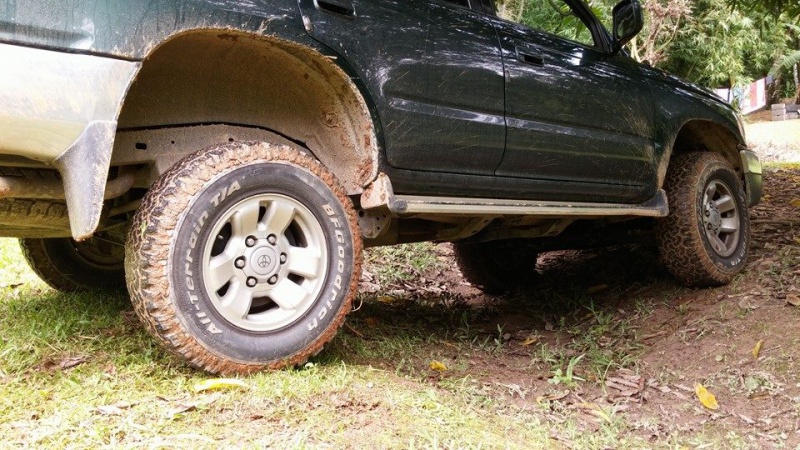

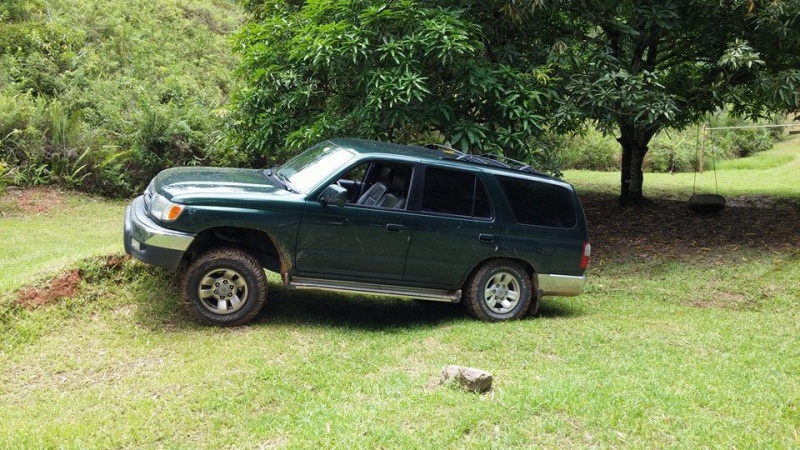

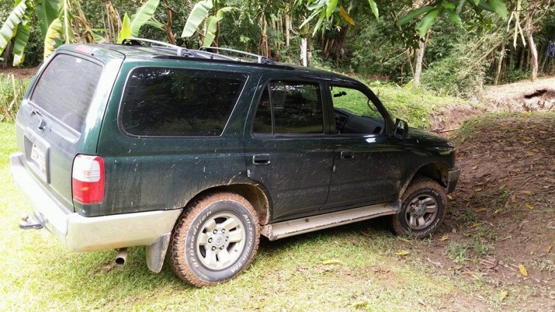

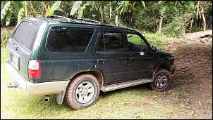

    Brincadeira no fds passado!
    SW4 2.7 16v 1998 - Verdona!!-1653733_1018807641468760_8755067549281491881_n.jpgSW4 2.7 16v 1998 - Verdona!!-10384827_1018806641468860_810450350210593883_n.jpg
    SW4 2.7 16v 1998 - Verdona!!-10917892_1018806998135491_5666877049668502144_n.jpgSW4 2.7 16v 1998 - Verdona!!-10917839_1018807171468807_4177248103404230110_n.jpg
    SW4 2.7 16v 1998 - Verdona!!-10402049_1018807318135459_6166940784125185956_n.jpgSW4 2.7 16v 1998 - Verdona!!-10898135_1018807538135437_1538429965647944465_n.jpg

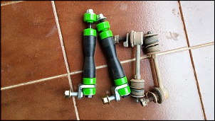

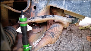

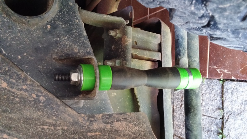

    Olá meus amigos...
    Compartilhando com vocês uma pequena revisão na suspensão...
    Troca das 4 bieletas.
    Substituição das buchas da barra estabilizadora dianteira.
    Engraxamento geral nos cardans...(sem foto pq me caguei todo )
    SW4 2.7 16v 1998 - Verdona!!-20150207_121658.jpgSW4 2.7 16v 1998 - Verdona!!-20150207_133734.jpgSW4 2.7 16v 1998 - Verdona!!-20150207_121723.jpgSW4 2.7 16v 1998 - Verdona!!-20150207_130410.jpg

  • #57
    Usuário Avatar de F. Oliveira
    09/10/2011
    Teresina-PI e Axixá do Tocantins-TO/PI
    1,075
    Q bieletas, hein!?
