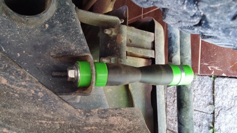

Compartilhando com vocês uma pequena revisão na suspensão...
Troca das 4 bieletas.
Substituição das buchas da barra estabilizadora dianteira.
Engraxamento geral nos cardans...(sem foto pq me caguei todo )
Anexo 492435Anexo 492436Anexo 492437Anexo 492438
Q bieletas, hein!?

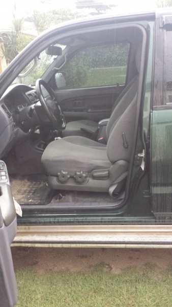

Fala pessoal!
Em fim os bancos adaptados...
Comprei um par de bancos dianteiros da tucson e fiz a adaptação(pedi pro capoteiro fazer)
Ficou uns 7 cm mais alto, como alguns colegas comentaram comigo foi um lift de banco hehehe, mas o original provavelmente era bem próximo dessa altura....com anos de uso ele vai cedendo.
Só preciso cortar os pezinhos do banco original e colocar no banco novo.
A espuma e ergonomia é sem comparação...agora tenho ajustes lombar, pernas, altura além do banco do carona ser 100% rebatível.
Depois posto fotos complementares.
Anexo 496133
Não entendi, já está adaptado mas vai tirar os pés do antigo?
Quanto valeu o par de bancos do Tucson? Já são de couro?
Gustavo.
Desculpe o erro, eu disse ou melhor tentei dizer que só precisou soldar os pezinhos do banco antigo no novo.
Sao de tecido, paguei 500 no par
