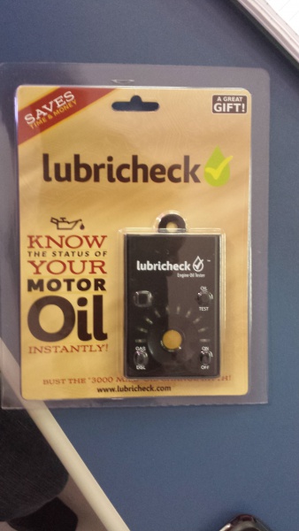

Hoje chegou mais um gadget.
Não é para instalar no carro mas vai me ajudar a manter o motor mais saudável sempre com o óleo em dia.
Esse aparelho verifica como está o óleo do motor, com isso vou poder fazer trocas com mais parâmetro e não apenas pelo km rodado( quem roda muito em trânsito sabe disso )
Anexo 468936
