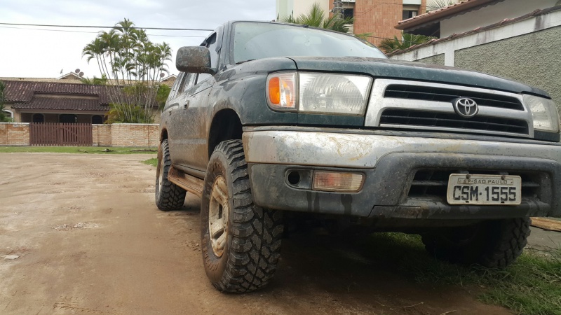

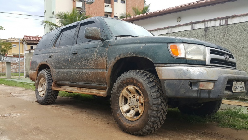

Depois de um tempo sem postar vai aí um upzinho que estava na fila fazia um bom tempo...
Novos sapatos...
Dunlop MT 31/10.5r15
O carro ficou bem macio com os novos sapatos...
Anexo 520373Anexo 520374
