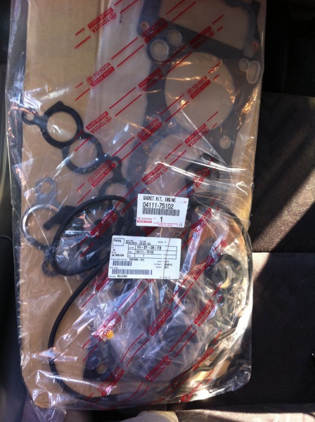

    Chegou o kit de juntas completado do motor . Nao vou trocar tudo, só algumas coisas, mas como demora a chegar (esse foi uns 30 dias) , resolvi comprar o kit logo, assim, caso precise já esta a mão.
    Comprei mais algumas coisas no Toyota Parts at Wholesale Prices , vamos ver se chega tudo certo e quanto tempo demora.

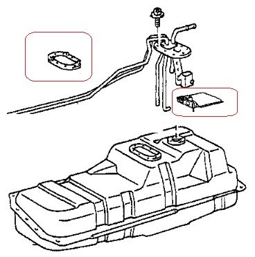

    Junta da boia do tanque e filtro do pescador. Não há problema, mas como em breve vou descer o tanque para fazer a limpeza, já troco as peças.

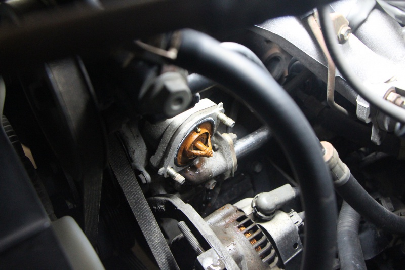

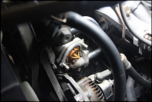

    Troca da válvula termostática.
    Muito simples fazer a troca, coisa de 15 min.
    Como previsto a válvula estava bem ruim, mas ao testar (esquentando água no fogão) ela abriu. Fiz o mesmo teste com a válvula nova, e aparentemente a válvula nova abre um pouco mais do que a antiga.

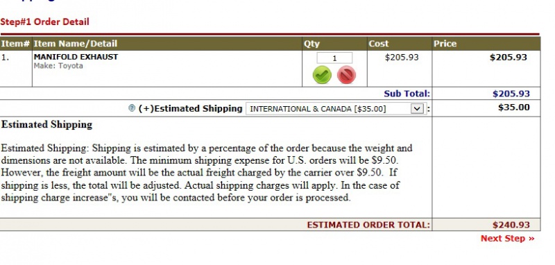

    Fui olhar na rockauto, estou olhando errado né? Será q isso é só a capa térmica lá do coletor? O preço já esta em real.
    No Toyota Parts, a peça é original, com frete sai por $ 235 dólares. Pagando imposto e convertendo pra real, vai bater lá nos mil reais..
