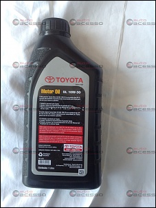

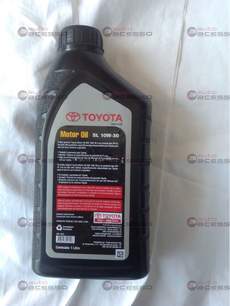

    não imagino...
    O óleo é 10w30 original toyota, nao era p escorrer né?

    não imagino...
    Rapaz, acredito que não... O do meu carro, motor diesel, não escorre. E do meu antigo Civic tb não escorria não. A cor do óleo tá normal?
