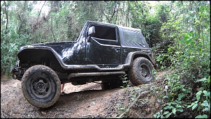

    Usuário Avatar de Th Cerga
    03/05/2004
    Região de Campinas/SP
    621
    Versão atual.
    Com pneu 33.
    Nao senti diferença entre 32 e 33.
    A unica coisa, é que os 33 são meia vida...e fazem bastante ruido no asfalto.
    Os 32 novos ainda não tem ruido.
    Miniaturas de Anexos Miniaturas de Anexos Novo na frota - Troller RF 2000-img_20160421_152419664_hdr-01.jpg
