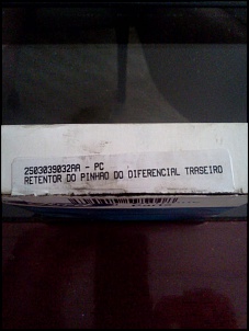

    Problema do mes: Vazamentos graves nos 2 diferenciais e motor do acoplamento 4x4 não funciona mais!
    A vtr esta encostada, preciso dos 2 Yokes ou Terminal de diferencial para os D44 originais, e seus respectivos retentores. Por incrível que pareça, em Campinas-SP encontrei apenas 1 Yoke (Spicer)...
    Alguém sabe me dizer o código para eu buscar na região ? E os retentores, são iguais para os 2 eixos?

    Usuário Avatar de zeca_cj
    06/02/2008
    Salvador/BA
    2,516
    Thiago,
    Vasculhando algumas pastas achei essa foto que tirei quando comprei uns retentores... Só não lembro se eles são do eixo do RF ou do eixo do T4. Também não sei se os retentores são iguais.
