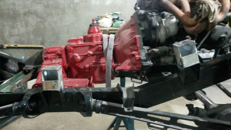

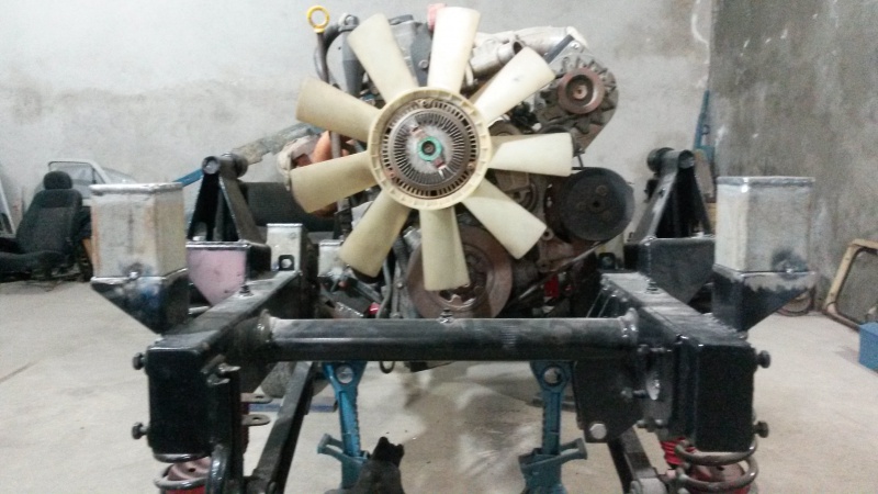

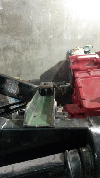

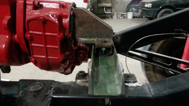

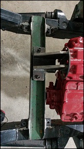

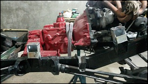

    Aí veio a hora de “sentar” o powertrain no chassi...
    Foi um inferno resumidamente...mas acho que deu certo.
    Fiz o suporte da caixa de transferência similar ao original e confeccionei outra barra de suporte, para não parecer adaptação “gabiarrada”.
    Durante a montagem também estou aproveitando para trocar todos os parafusos. Parafusos que sofrerão esforço mecânico, estou usando parafusos de aço 12.9 ou similar, em sua maioria Allen. Parafusos que não sofrerão esforço mecânico, estou usando parafusos de inox, em sua maioria Allen também...tá tá...sei que é frescura...mas “jáque”...rsrs
    Também, sempre que possível, tenho trocado o parafuso ou refeito a rosca para métrica e eliminando a maioria das polegadas.
    E as porcas tenho usado, onde possível, auto-travante.
    Seguem fotos da “igreja”:
    ENGESA F1 4 CILINDROS TODO ORIGINAL...AINDA
    TERATOGESA in project

    Italo,
    o suporte da cx de marchas nao deveria ser por debaixo do chassis?
    da forma que está, se precisar, como vai baixar a caixa de marchas sem tirar a carroceria?

    Salve Carlos,
    O suporte original do Engesa é similar a esse.
    Para trocar somente a embreagem, é só soltar os quatro parafusos que estão nas extremidades do suporte (barra verde) e correr o câmbio e a transferência para trás, apoiada em cima do chassi mesmo.
    Caso precise descer o conjunto, é só soltar o coxim que está apoiado no suporte e correr o suporte para trás também.
    Quando fiz a adaptação já pensei na manutenção! Dá para descer tudo sem mexer na carroceria!

    Esse suporte que é preso na barra, não deveria ser apoiado em coxins?
    HERCÍLIO NETO (Uncle Stan)

    Hercílio, me desculpe pela qualidade das fotos...rsrs...o fotógrafo é meia boca.
    Está apoiado sim, de forma similar ao original. Utilizei o coxim do câmbio da D20 (acho), que é maior que o original no comprimento. Assim ganhei maior área de apoio e um coxim de resistência maior também.

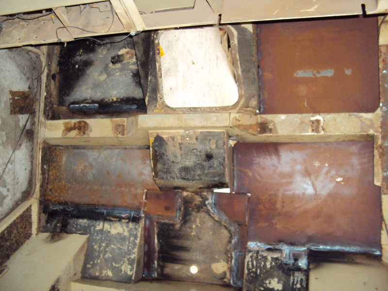

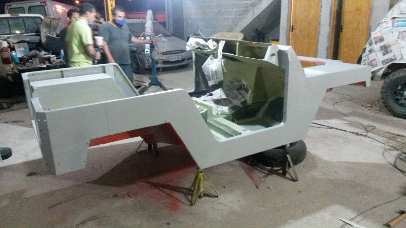

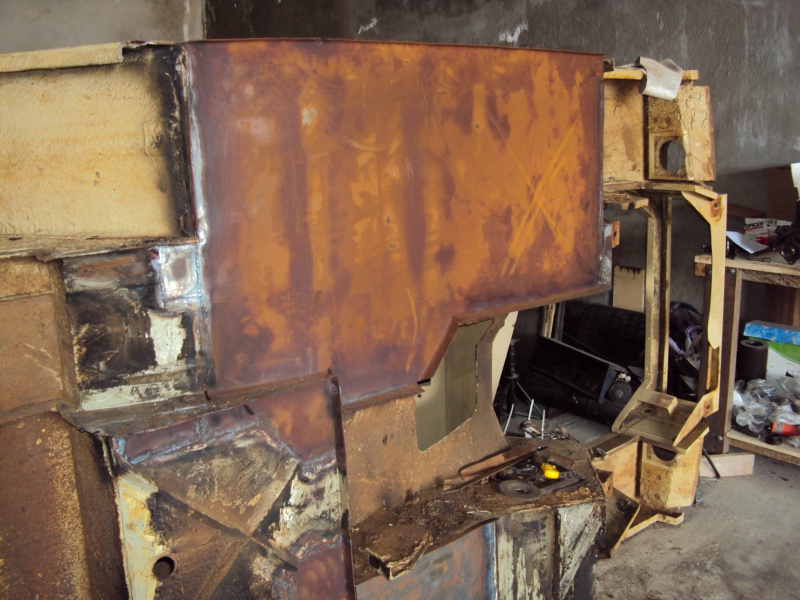

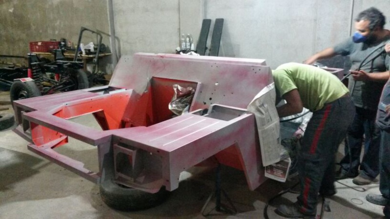

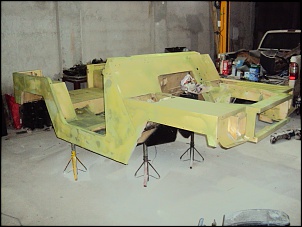

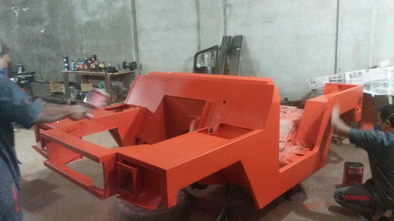

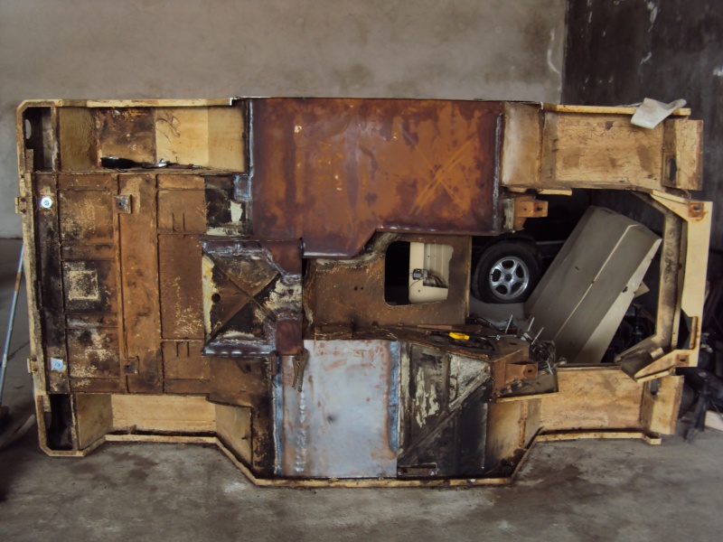

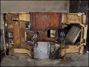

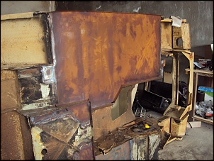

    Continuando a epopeia...
    Então veio a parte que mais me irritou até agora...a maldita funilaria e pintura.
    Arrumei um funeco e dois pintores de uma concessionária aqui da cidade para fazer o trabalho.
    Os caras são bons e o serviço também ficou legal...mas toda vez que dependo de terceiros para fazer qualquer coisa, começa a dor de cabeça...enfim.

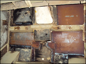

    De funilaria foram desamassadas algumas partes e outras tirei as medidas e comprei as chapas já dobradas. Basicamente foram trocados os assoalhos dianteiros e as partes laterais próximas aos mesmos. O resto estava bom ou só amassado. Aproveitei para fazer alguns reforços na carroceria.
    De pintura, depois de preparada a lata, foi aplicado fundo fosfatizante verde, fundo PU, tinta e verniz. Em algumas partes foi utilizado KPO para vedação e na parte inferior da carroceria e internamente, no assoalho, foi aplicado emborrachamento. A cor escolhida foi o Laranja Nemo da Fiat.
    Seguem algumas fotos da empreitada:
