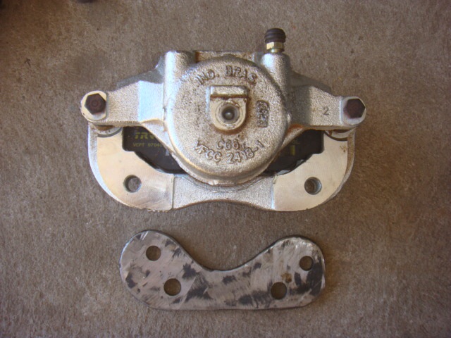

    Ítalo, fiz a mesma coisa que o Guilhermão fez, no freio dianteiro e traseiro... Olha a foto da chapa/suporte da pinça dianteira aí... Made in torneiro...

    Salve João,
    Muito obrigado pela dica. Vou providenciar o suporte.

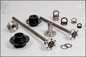

    Salve ALL,
    Essa semana meu jipinho ganhou alguns mimos, são eles:
    - Bancos concha reclináveis - Carbancos (indicated by Uxio)
    - Kit de eixo flutuante traseiro - HD4x4
    - Quadro do parabrisa - Cinfel
    Semana que vem começo a fuçar os itens do freio, conforme receituário do Dr. Guilherme.
    E aí surgiram algumas dúvidas:
    - Se eu comprar o kit de eixo flutuante da dianteira e depois quiser fazer aquela "mutação" da bola (Dana44), eu consigo aproveitar o kit de eixo flutuante?
    - Gostaria de usar pneus 35" ou 33", quanto preciso "crescer" a carroceria?

    ITALO
    A dianteira já é fluturante , para colocar disco ventilado da BAND é só comprar os discos , as pinças e fazer o suporte e mais nada , no meu caso o disco da BAND foi colocado por tras do cubo e parafusado nele ( no cubo ) . Tendo apenas de comprar estojos maiores pq ele tem que transpassar o disco e o cubo do ENGESA .

    Italo , o sistema do eixo dianteiro de qqer 4x4 é flutuante pq ele tem que virar as rodas ...
    Na traseira é mais usada em caminhões e picapes pq suportam mais carga e outra vantagem é que se quebrar o semi eixo a roda não sai , no semi flutuante se quebrar dentro da tubeira não sai , mas se quebrar rente ao final do semi eixo a roda vai embora , isso não acontece no flutuante pq o rolamento fica preso com a roda . como no eixo diante. de qqer 4x4 . Tem quem usa o eixo dianteiro na traseira travado pra não virar as rodas e assim fica com flutuante igual nos 2 eixos ...
    Para usar pneus 33" pode ser com calços originais e não precisa pensar em mexer no eixo diant. os Wrangler usam pneus 35" com Dana 30 e não quebram , a diferença é o peso , o Wrangler usa motor mais leve que os engesas e tem peso menor ...
