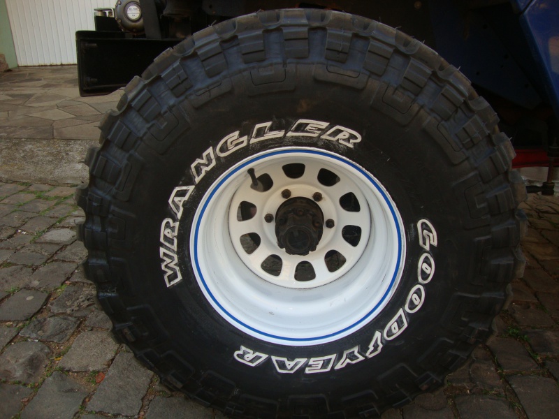

    Demorou mais esta ai as fotos do BRUTO com os novos sapatos e as novas rodas!!!
    Mangels Daytona 15x8
    Pneus 35 com recape vipal VJ 910

    SHOW !!!!!!!
    Ficou muito legal mesmo...
    Ainda vou ter um outro engesa assim, curto, conversível para brincar nas trilhas O meu Hulk é carro de shopis
    Po gostei desse pneu ficou bacana, já li que esse Vipal 910 é ótimo na trilha e bom de estrada.
    Uma curiosidada, não sei se vcs já repararam isso, o engesa é um jipão mas que em foto nem parece tão grande né (acredito que isso se deve ao fato dele ser todo proporcional) só ao vivo é que vemos como o bicho é enorme

    Roberto , muito bonito seu engesa ...
    A mola do lado do Motorista está bem torta , a tras. do lado inverso tb deve estar , isso é pq a panhard não foi alongada qdo colocaram calço na carroceria , existe panhard pra vender na Rota com ajuste pra evitar isso , se vc não está sentindo diferença pra dirigir , deixa assim ... rs

    Roberto,
    ficou lindo, parabéns... Como diz um amigo meu... É um belo exemplar... Hehehe...
    Agora, será que o brinquedinho novo vai pra lama?? Quando for, tô dentro... Se bem que, um passarinho me falou que o Cadinho tá ficando pronto, semana que vem estou no RJ, vou ver meu pequeno e se tiver pronto, tentar embarcar ele pro Sul.... Hehehehe...

    Tá lindão!
    Mas tô achando que vai vira carro de Shopis!
    Tá bunitu dimais da conta sô!

    Muito obrigado Vicente!!!! É verdade amigo os engesas não apresentam por fotos o seu tamanho real!!! Deve ser por ser proporcional mesmo...
