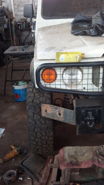

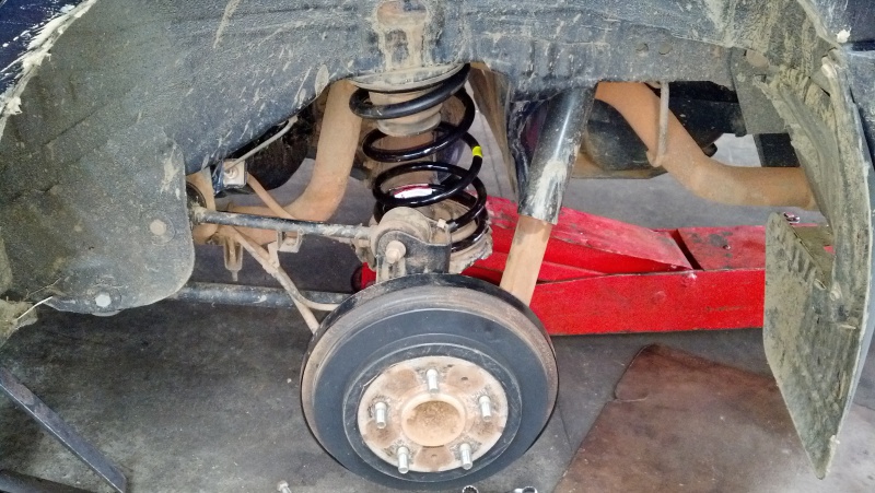

    Bem ontem chegaram as peças novas, e o meca já está pegando quente para entregar a "Heavy Metal" ainda esta semana.
    Anexo 427248
    Terminando de montar o tanque o pessoal responsável pela elétrica cai em cima!!:euforico:
    Aproveitei para trocar as molas traseiras da Maria Gasolina, que já estavam com mais de 105000 km e já tinham arriado...
    Anexo 427249
    Agora tenho que correr atras de uma bateria, estou na duvida se coloco uma de 150 amperes ou duas de 90 + chave geral náutica.:pensativo:
    http://www.barconovo.com/imagens/bar...20902_1506.jpg

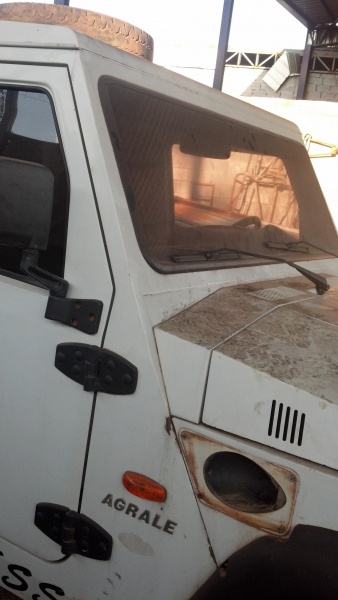

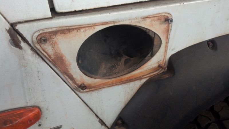

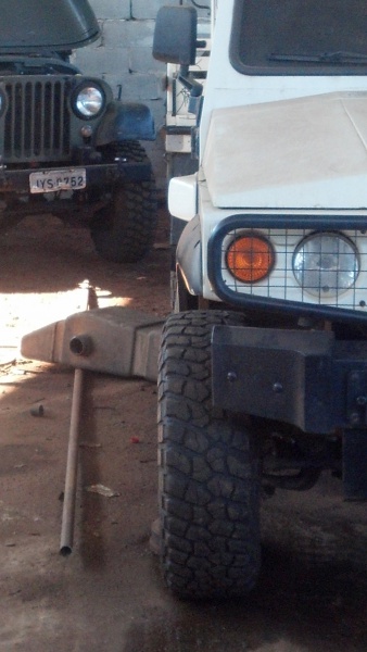

    Já que o trem ficou parado muito tempo na oficina, a gente fica com mais tempo para os duendes:twisted: ficarem atazanando:mrgreen:
    Aproveitei e retirei a capa da entrada de ar para já ir providenciando um snorkel para a Heavy, bem como retirei uma das pontas do para-choque que são de fibra para tentar reproduzi-las me metal ou quem sabe cortar fora o suporte como fez o Lucas.
    Minha unica duvida é se cortando as pontas não terei problema com as "puliça"! tendo em vista que a usarei principalmente em viagens.
    O Snorkel é fácil, basta fazer uma chapa no formato da capa (marca encardida kkkk), e fazer as curvas nos canos. Estou pensando em um cano de 3", com a ponta chanfrada para tras protegido com uma tela ou algo para impedir a entrada de detritos, ou com uma cabeça em fibra destas voltada para tras.
    https://encrypted-tbn1.gstatic.com/i...X1oPRLp1Wu4oww
    Não estou pensando em usar mangueiras para fazer a curva, penso em um único tubo. Será que é necessário a mangueira para se ter um pouco de flexibilidade? já que o paralama da Marruá não se desloca em relação a carroceria?:pensativo:
    Anexo 427250Anexo 427251Anexo 427252Anexo 427253
