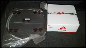

    Bem ontem chegaram as peças novas, e o meca já está pegando quente para entregar a "Heavy Metal" ainda esta semana.
    Terminando de montar o tanque o pessoal responsável pela elétrica cai em cima!!

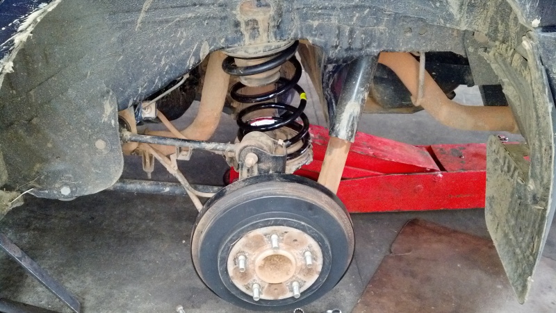

    Aproveitei para trocar as molas traseiras da Maria Gasolina, que já estavam com mais de 105000 km e já tinham arriado...

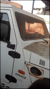

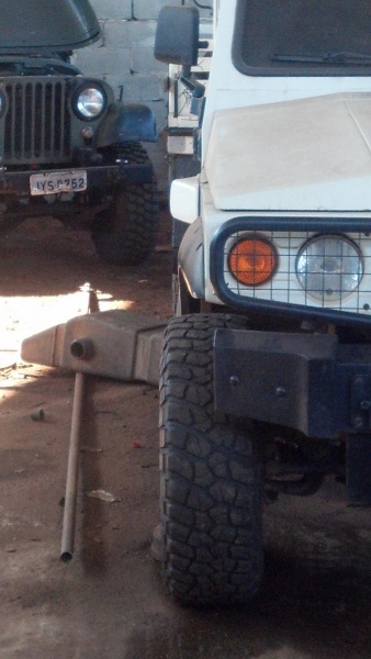

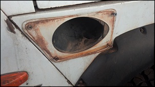

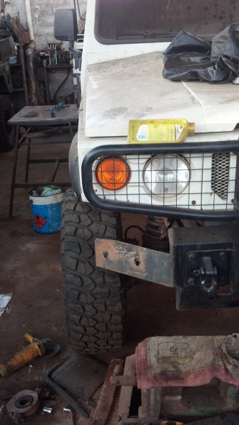

    Aproveitei e retirei a capa da entrada de ar para já ir providenciando um snorkel para a Heavy, bem como retirei uma das pontas do para-choque que são de fibra para tentar reproduzi-las me metal ou quem sabe cortar fora o suporte como fez o Lucas.
    Minha unica duvida é se cortando as pontas não terei problema com as "puliça"! tendo em vista que a usarei principalmente em viagens.
    O Snorkel é fácil, basta fazer uma chapa no formato da capa (marca encardida kkkk), e fazer as curvas nos canos. Estou pensando em um cano de 3", com a ponta chanfrada para tras protegido com uma tela ou algo para impedir a entrada de detritos, ou com uma cabeça em fibra destas voltada para tras.
    Não estou pensando em usar mangueiras para fazer a curva, penso em um único tubo. Será que é necessário a mangueira para se ter um pouco de flexibilidade? já que o paralama da Marruá não se desloca em relação a carroceria?
