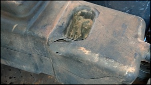

    Bem, depois de um tempo parado aguardando a liberação dos documentos, finalmente começamos a por a mão na massa com a Heavy.
    A boa noticia é que apesar de terem informado que os dois tanques de combustível necessitavam de reparos, apenas o do lado direito (passageiro) está com problema.
    A má noticia é que o rombo no tanque direito é significativo, então vamos ver se é passível de recuperação ou se teremos que partir para um novo . O pior é que é justamente neste tanque que ficam a bomba, boia e todo o conjunto de alimentação do motor.
    Amanha serão desmontados os diferenciais dianteiro e traseiro, para ver como estão e será efetuada a troca dos óleos.
    Seguem fotos do rombo no tanque
