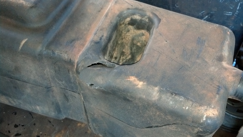

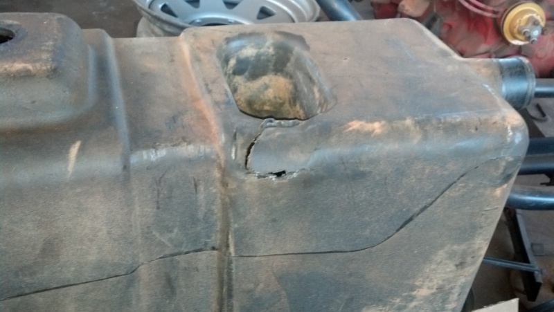

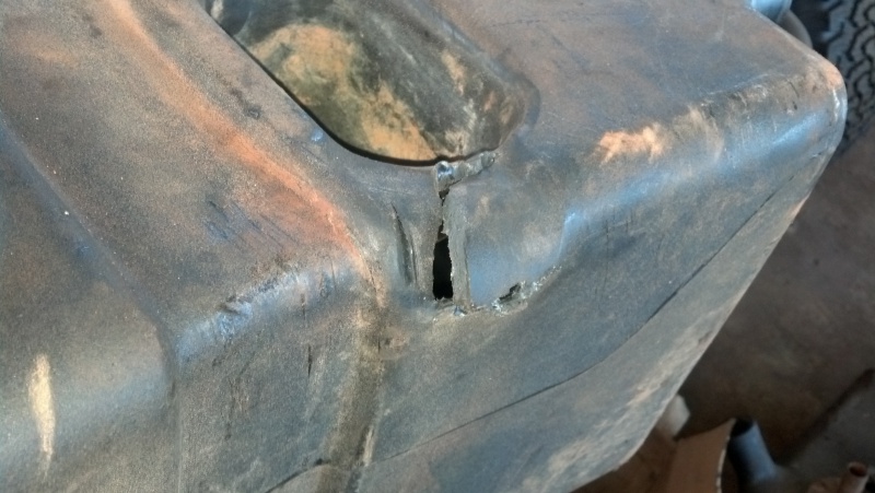

    A boa noticia é que apesar de terem informado que os dois tanques de combustível necessitavam de reparos, apenas o do lado direito (passageiro) está com problema.:concordo:
    A má noticia é que o rombo no tanque direito é significativo, então vamos ver se é passível de recuperação ou se teremos que partir para um novo :parede:. O pior é que é justamente neste tanque que ficam a bomba, boia e todo o conjunto de alimentação do motor.:putz:
    Amanha serão desmontados os diferenciais dianteiro e traseiro, para ver como estão e será efetuada a troca dos óleos.
    Seguem fotos do rombo no tanque
    Anexo 417425Anexo 417426Anexo 417427

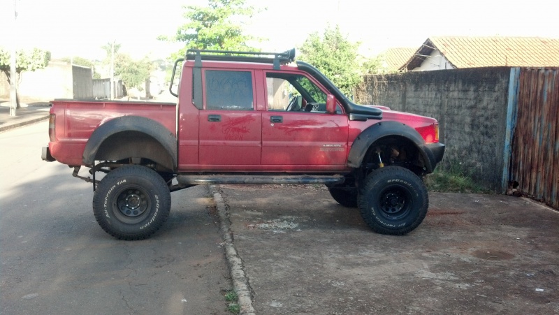

    Meio off topic, mas segue fotos da L200 que estava na oficina fazendo os ajustes finais. Vermelha e alta assim até deu saudades do Porkim.
    Anexo 417428Anexo 417429
