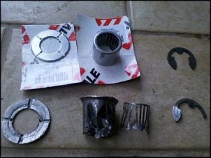

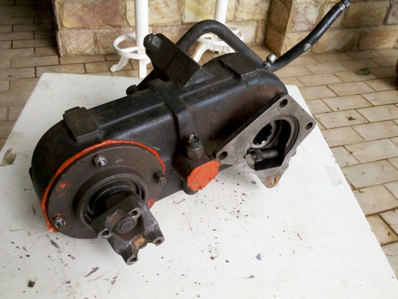

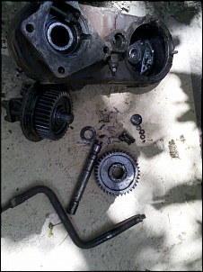

    Robsom, vou responder por aqui para não atrapalhar o tópico do Diogo.
    Citação Postado originalmente por Robsom. Ver Post
    Bom dia, estou com problema na caixa de transferência do meu am 100, frequentemente quebra o anel elástico que segura a engrenagem para engatar e desengatar o 4x4. Com a abertura do canal do eixo já coloquei inclusive dois de cada lado e mesmo assim eles quebram. Seria um problema crônico ou posso estar com engrenagens tortas? Uso o veículo em trilhas pesadas. Comprei o meu após ver o seu na revista. Valeu.
    Quebrei esse anel elástico 3x, na última vez desisti dessa transferência e parti para uma de Hilux com reduzida.
    É uma mistura de tcase fraca com erro de projeto. Na época em que quebrei pela 2a vez, fui na agrale com o anel elástico quebrado, e me foi informado que adotaram um anel com uma medida abaixo, afim dele ficar mais justo no eixo e não quebrar tão fácil (Foto 4: medida antiga à direita, medida nova à esquerda). No catálogo de peças agrale ainda constava a medida antiga, mas hoje já devem ter atualizado.
    Enfim, essa mudança pra mim não adiantou, quebrei do mesmo jeito. Se você faz trilhas pesadas, já pensaria na hipótese de abandonar essa tcase e partir pra alguma que tenha redução.
    []`s
