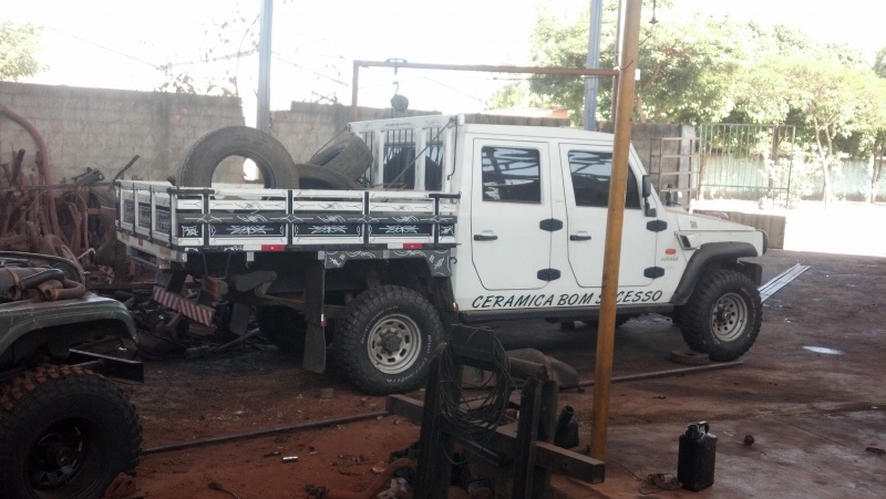

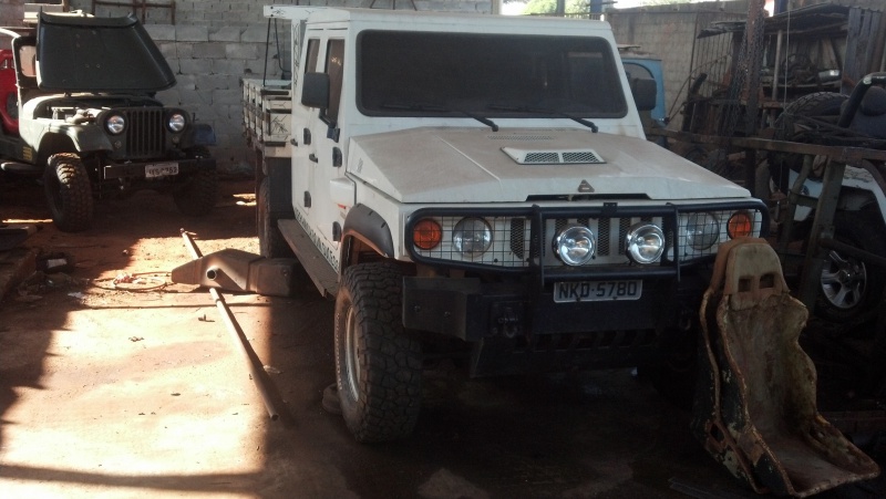

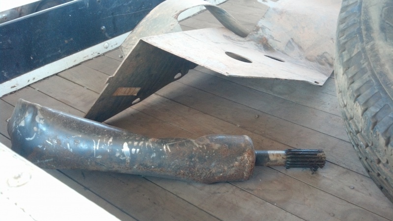

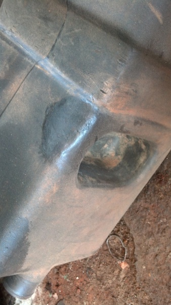

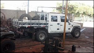

    Depois de ameaçar o meca de morte para ver se as coisas andavam mais rápido, finalmente algo foi feito no carro!!!!

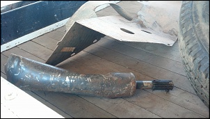

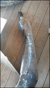

    O tanque de combustível foi arrumado, mas ainda falta reinstala-lo. (foto 3) Os novos pneus usados foram trocados, e para quem não viu o que um sem noção é capaz de fazer com um cardã, vai a foto do causador do vazamento do tanque, ainda com o antigo proprietário.
    -2013-07-15_09-44-24_169.jpg-2013-07-15_11-01-36_41.jpg-2013-07-15_10-43-31_671.jpg-2013-07-15_10-44-36_315.jpg-2013-07-15_10-44-22_942.jpg
    Já chegaram o par de hella 700FF que substituirão estes xing lings que estão no quebra mato, e no mês que vem chegam o guincho e outro par de hella 500FF para finalizar a frente.

    Citação Postado originalmente por diogo ludovico Ver Post
    ..e para quem não viu o que um sem noção é capaz de fazer com um cardã, vai a foto do causador do vazamento do tanque, ainda com o antigo proprietário.
    Isso ta com cara que tomou pancada por baixo devido ao vao livre limitado no Marrua original.

    Cara, não sei que arte que fizeram, mas destruíram o cardã e as chapas que os protegem, moeram tudo!!

    Acho que um D8L passou por cima do cardã..kkkkkkk

    nem me fale Cavesso, ela estava guardada do lado de umas escavadeiras hidráulicas e maquinário pesado, cada vez que ia ve-la tinham colocado algo maior do lado dela! kkkkk

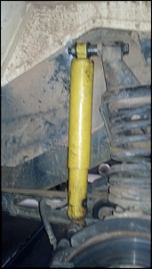

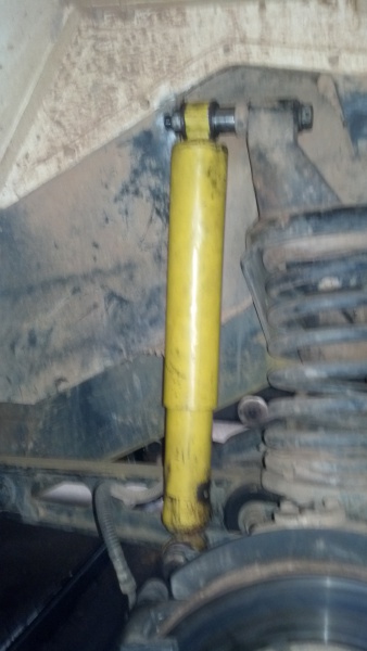

    Como por enquanto estou apelas colocando o carro para rodar, aproveitei os amortecedores que vieram nela, um par de amortecedores traseiros de S-10, que dizem serem o mesmo usado no troller .
    Se for, as especificações ficarão muito próximos do original, conforme tabela encontrada aqui no fórum.
    A unica coisa que foi modificada foi a confecção de um espaçador para o amortecedor, já que este por ficar muito próximo a fixação estava pegando no suporte da mola.
