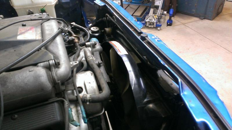

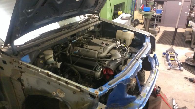

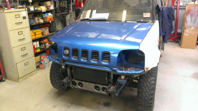

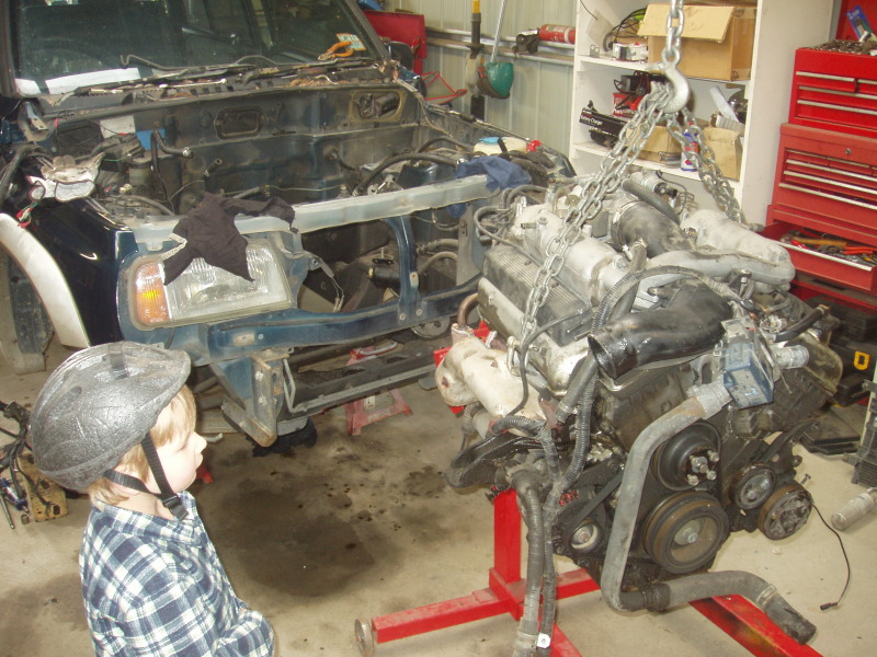

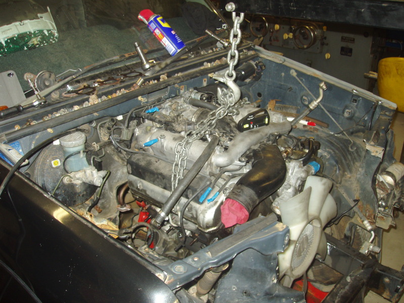

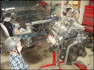

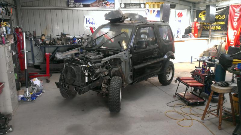

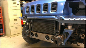

    p/ quem queria ( ne Fabi???) colocar um Vortec 4.3 no cofre do jimny.... vejam esse jimny com V6 2.0 de Vitarao que é beeemmmmmm mais compacto que o vortec.... entrou apertadissimo!!
    Miniaturas de Anexos Miniaturas de Anexos -imag0576.jpg   -imag0585.jpg   -imag0587.jpg   -imag0586.jpg   -imag0595.jpg   -p1010245-1.jpg   -p1010283_zps6a804e62.jpg   -imag0005.jpg

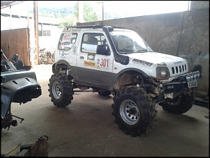

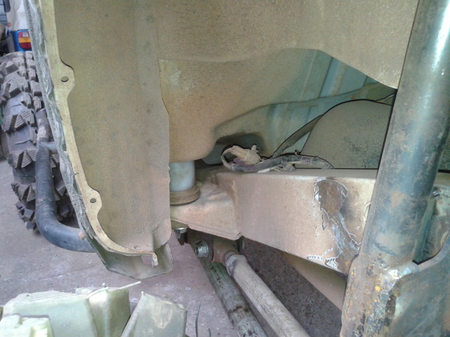

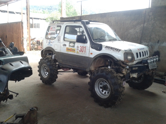

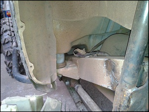

    povo..

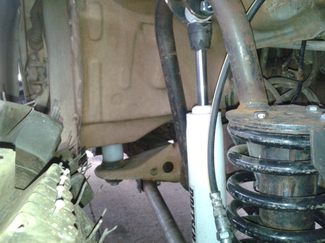

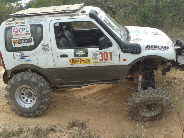

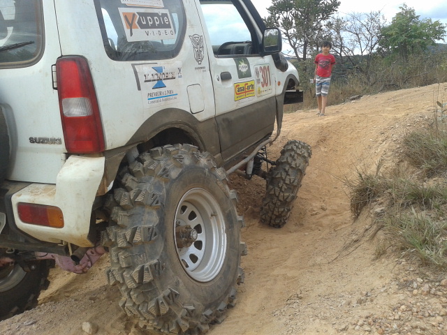

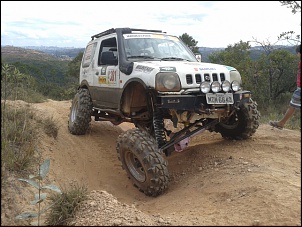

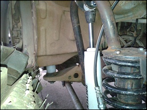

    para poupar a lataria e evitar cortes mais agressivos na lataria/caixa de rodas, optamos por usar um kit de body lift de 2" para abrir espaço para os bolachoes 36".
    amanha a prefeitura de BH decretou feriado por conta da porqueira do jogo aqui no Mineirão, provavelmente o super-fofuchao fará um teste rapido pela manha p/ conferir se os pneus nao rasparão em mais nada..
    Miniaturas de Anexos Miniaturas de Anexos -20140707_080329.jpg   -20140707_080344.jpg   -20140707_080354.jpg
    Renegade Sport 2.0TD

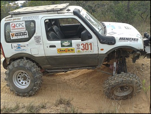

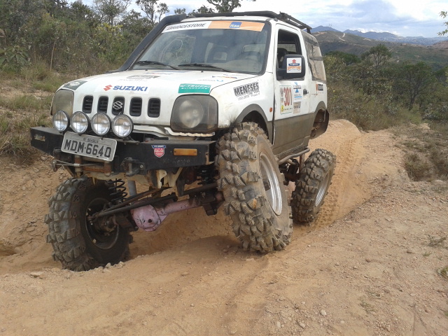

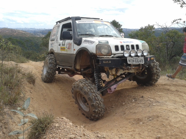

    conforme comentando...
    super-fofuchao testado e aprovado!!! venceu a trilhinha sem problemas! agora os pneus nao raspam em nada mais..
    Miniaturas de Anexos Miniaturas de Anexos -20140708_144330.jpg   -20140708_144343.jpg   -20140708_144359.jpg   -20140708_144418.jpg   -20140708_144437.jpg
  • #442
    Usuário Avatar de RicardoM
    29/10/2008
    Brasília/DF
    939
    Citação Postado originalmente por Fabil Ver Post
    Agora só quer fazer trilha de fofucho. Kkkkkk

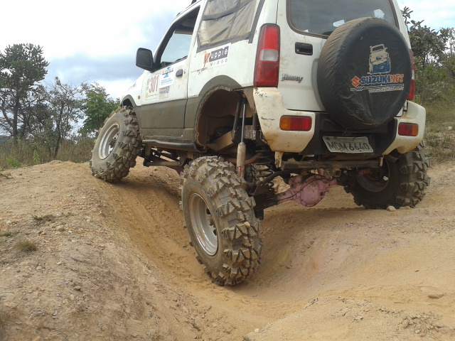

  • #444
    Usuário Avatar de jorgeffn
    23/06/2008
    Diamantina/MG
    1,862
    Agradecimentos: 45
    Putamerda!!!! Ficou show demais viu!!!
    Parabéns pelo trabalho!!!!!
    abs!!!
