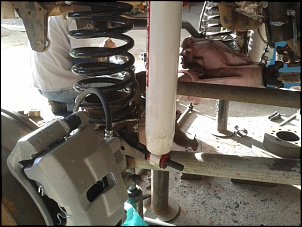

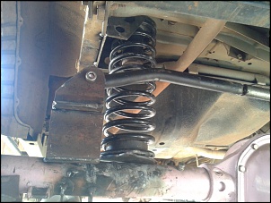

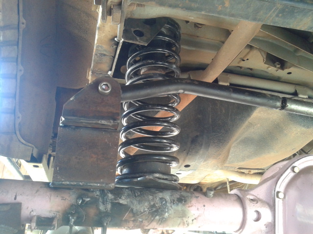

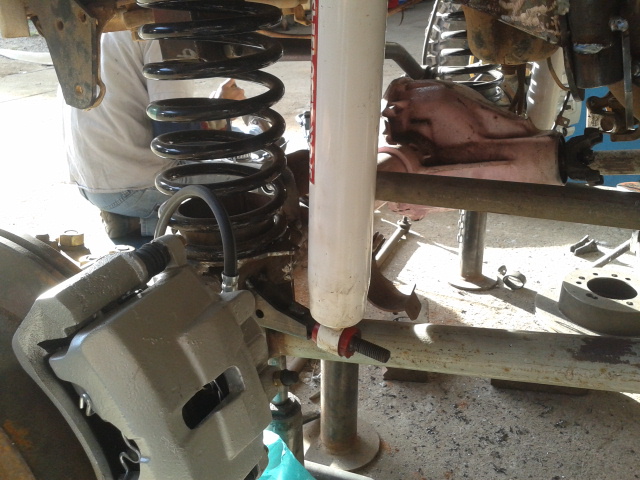

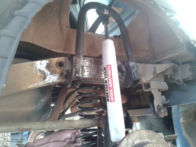

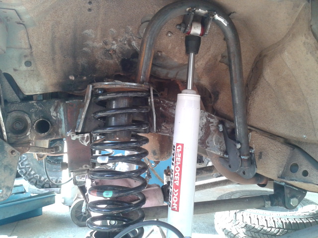

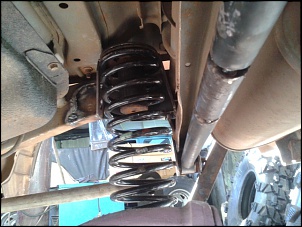

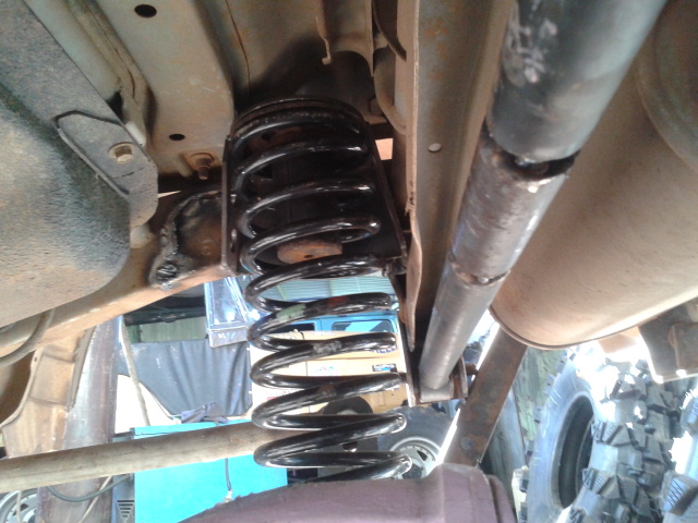

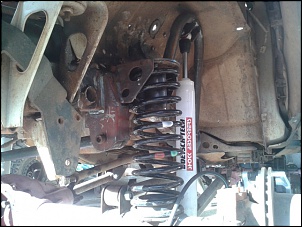

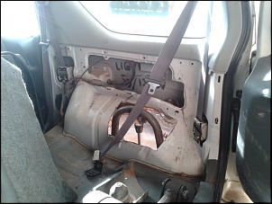

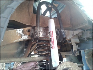

    tem novidades sim sinhô..
    suportes de mola, panhard e amortecedores traseiros reposicionados, pois da forma que fiz anteriormente daria intereferencia com os pneus quando a suspa articulasse..
    infelizmente nao tive como poupar a caixa de rodas e abrir uma "janela" para fixar os amortecedores.... era ou abrir a janela ou sacrificar o curso da suspensao... e como a Fabi já disse que quer porque quer chegar nos 700pts de RTi....
    Miniaturas de Anexos Miniaturas de Anexos -20140317_075153.jpg   -20140317_075203.jpg   -20140428_075027.jpg   -20140428_075037.jpg   -20140502_073759.jpg   -20140502_073806.jpg   -20140502_073833.jpg

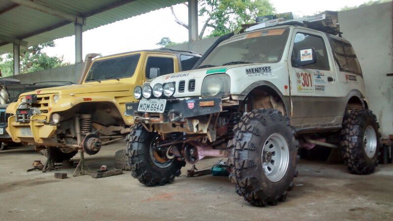

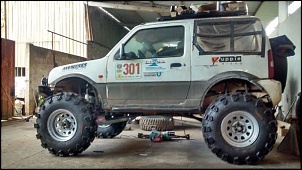

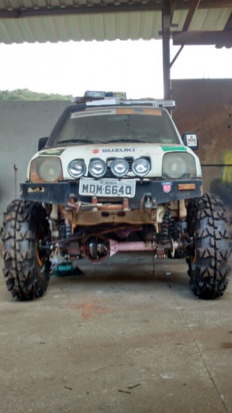

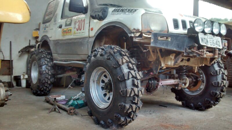

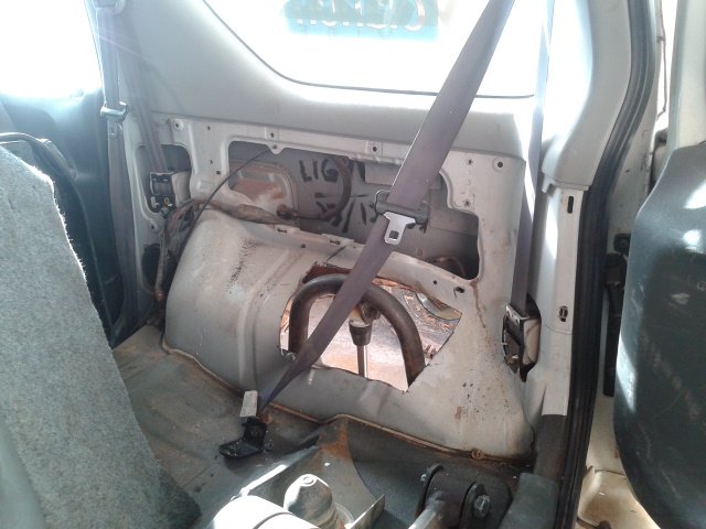

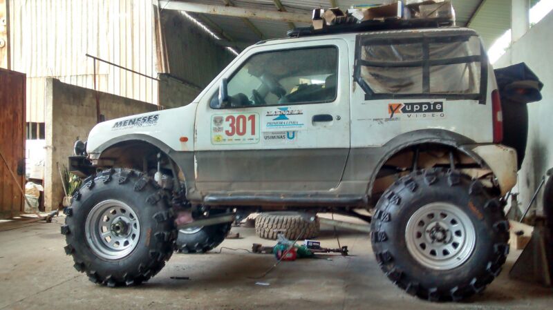

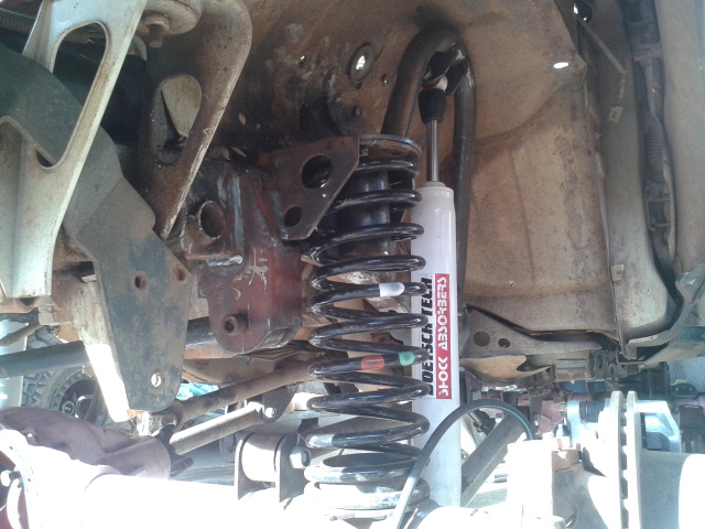

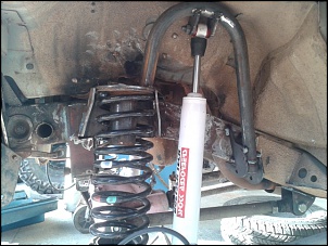

    Esses pneuzao 36" que ela arrumou, sao monstros... já tirei um baita bife dos paralamas, mas com certeza será necessario corta mais... vai ter que tirar é um "lombo inteiro"..hehheeh
    o fufuxo está 97% concluido, agora faltam aqueles detalhezihos pequenos e chatos que demandam muito trabalho e sao praticamente invisiveis as fotos...
    Miniaturas de Anexos Miniaturas de Anexos -img-20140510-wa0001.jpg   -img-20140510-wa0002.jpg   -img-20140510-wa0003.jpg   -img-20140510-wa0005.jpg

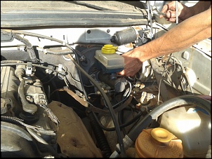

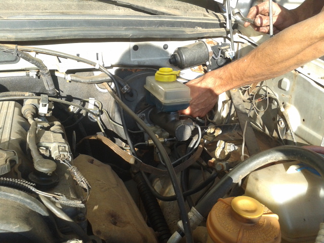

    ufa!! após uma verdadeira EPOPÉIA com o cilindro mestre/reservatorio, finalmente está montado... agora vamos ver se o super fofuchao freia...
