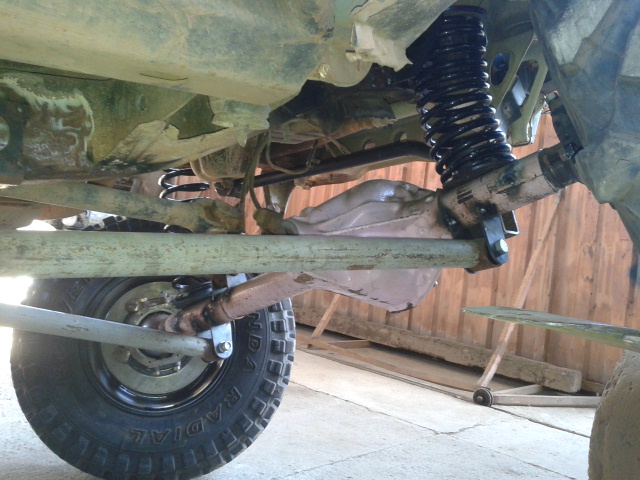

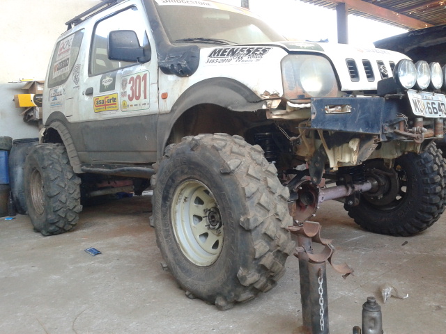

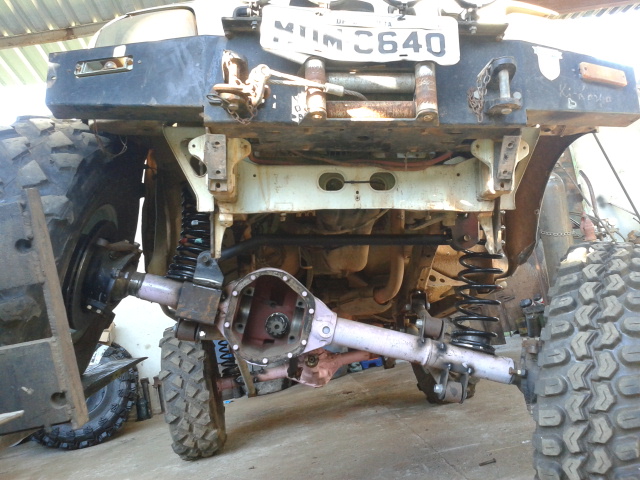

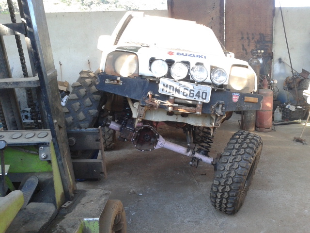

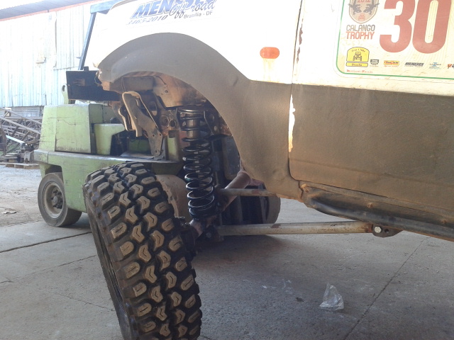

    essa semana o trem pegou fogo!!!

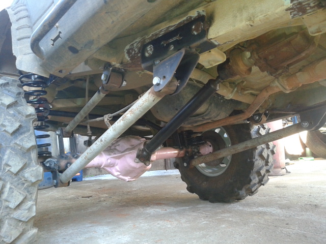

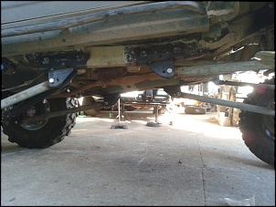

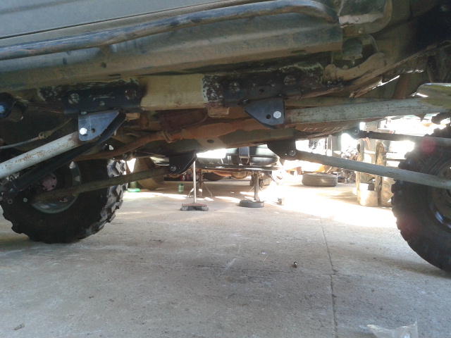

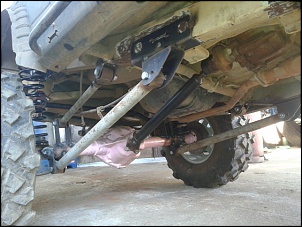

    essa é a altura final que o fufuxo ficará, será necessario uns cortes generosos nos para-lamas e adjacencias.
    testamos a flexao dianteira para verificar possiveis interferencias na linkagem e tudo correu bem, sem colapso.
    ô Fabi, provavelmente será necessario um kit High Steer no munhao, pois o original band que foi enviado deixará a draglink desalinhada em relaçao a panhard, vou verificar se com a inversao de conico resolvo esse problema, se nao ser só com high steer mesmo, viu?
    proximo passo, soldar as torres do amortecedor dianteiro ( iguais a que fiz no speedporco) e definir na traseira se uso torre em arco tubular ou em chapa perfilada por conta do espaço disponivel.
    Miniaturas de Anexos Miniaturas de Anexos -20140210_075055.jpg   -20140210_075125.jpg   -20140210_083222.jpg   -20140210_083229.jpg   -20140210_083237.jpg

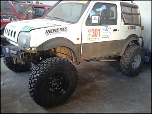

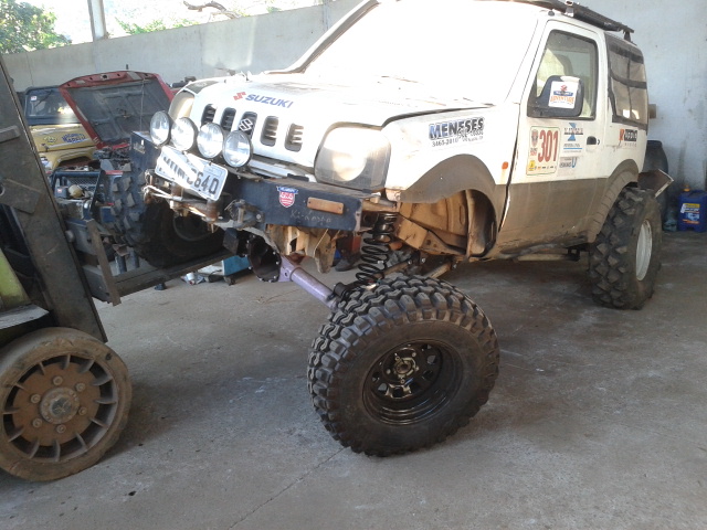

    ô Fabi.... kde as rodas???????????? to usando rodas emprestadas aqui, mas os jipes donos delas vao embora...
    Miniaturas de Anexos Miniaturas de Anexos -20140210_083303.jpg   -20140210_083321.jpg   -20140210_083330.jpg   -20140210_083356.jpg
