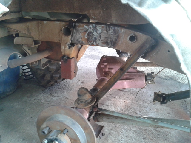

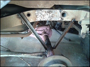

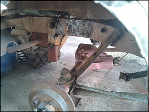

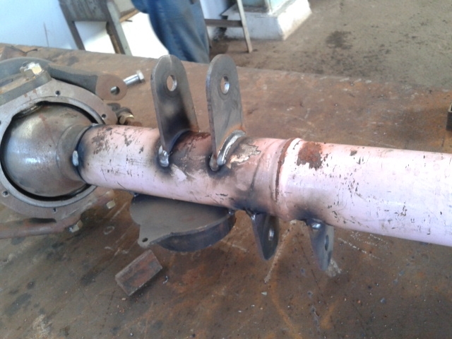

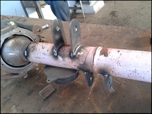

    SEGUEM AS ATUALIZAÇÕES DO FOFUXO PARA CONHECIMENTO!
    SEGUNDO O FABIL, ELE TEVE DE REFAZER TODO O SISTEMA TRAZEIRO, ELE NÃO GOSTOU DO RESULTADO QUE JÁ TINHA SIDO POSTADO!
    VAI ENTENDER...
    O HOMI É PERFECCIONISTA!

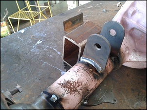

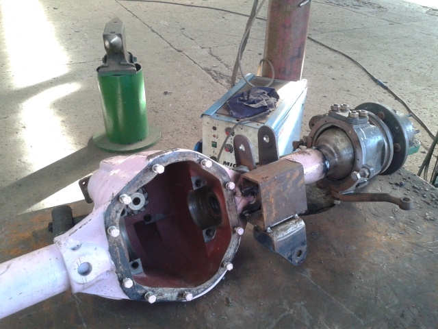

    Ainda não Inacio!
    Já já!
    Enquanto isso mais "atualizações"...
    ehehehe

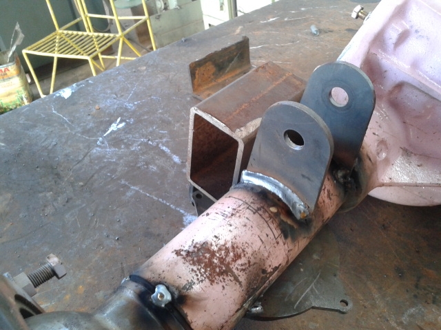

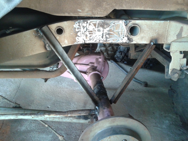

    tem novidades sim sinhô..
    suportes de mola, panhard e amortecedores traseiros reposicionados, pois da forma que fiz anteriormente daria intereferencia com os pneus quando a suspa articulasse..
    infelizmente nao tive como poupar a caixa de rodas e abrir uma "janela" para fixar os amortecedores.... era ou abrir a janela ou sacrificar o curso da suspensao... e como a Fabi já disse que quer porque quer chegar nos 700pts de RTi....
    Miniaturas de Anexos Miniaturas de Anexos -20140317_075153.jpg   -20140317_075203.jpg   -20140428_075027.jpg   -20140428_075037.jpg   -20140502_073759.jpg   -20140502_073806.jpg   -20140502_073833.jpg
