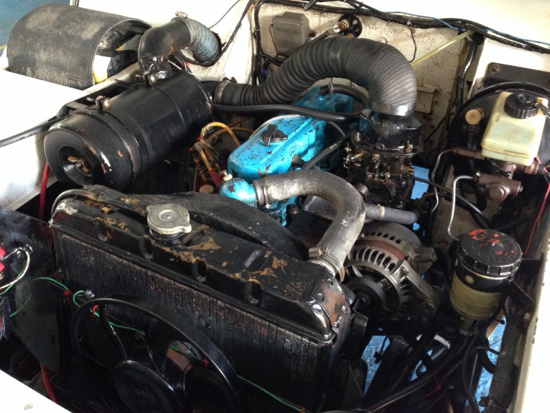

    Para atualizar o tópico.....o problema do aquecimento se deu basicamente porque o Meca tinha colocado a ventoinha do radiador ao contrário...depois que descobrimos invertemos e problema resolvido....mesmo assim instalei uma extra na frente acionada manualmente. Além disso, radiador zero!
    Quem foi o meliante que fez isso? nele!
    Pensei que vc já tinha esquecido do fórum!
    Macarra, só faltou vc dizer que ficou 5 meses com o carro parado , não fez uma revisão sequer e foi direto pra trilha , e o filtro de combustível entupiu.

    kkkkk, pois é Dino não é má ideia!!!! Mas o carro tá excelente, troquei o filtro e coloquei uma tela dentro do tanque na saída de combustível....além disso troquei a linha de combustível, dei um grau no carburador, revisei freios com troca de óleo, troquei o bendix do arranque e dei aquela lavada experta que você viu !!! Acho que estamos prontos para o DTT 2014!!
