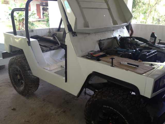

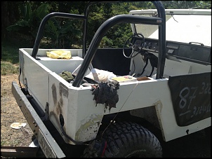

    Pois eh meu velho...nem fale viu é floooooridddddaaaaa.....mas a tinta termina hoje e amanhã começa a eletrica.
    Renasce Mais um engesa....o "Preferido"-img_0990.jpgRenasce Mais um engesa....o "Preferido"-img_0991.jpg

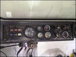

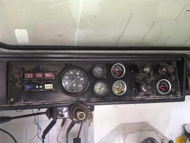

    Entao povo... o meu painel ficou mais ou menos assim...mantive originalidade com algumas funções essenciais...:

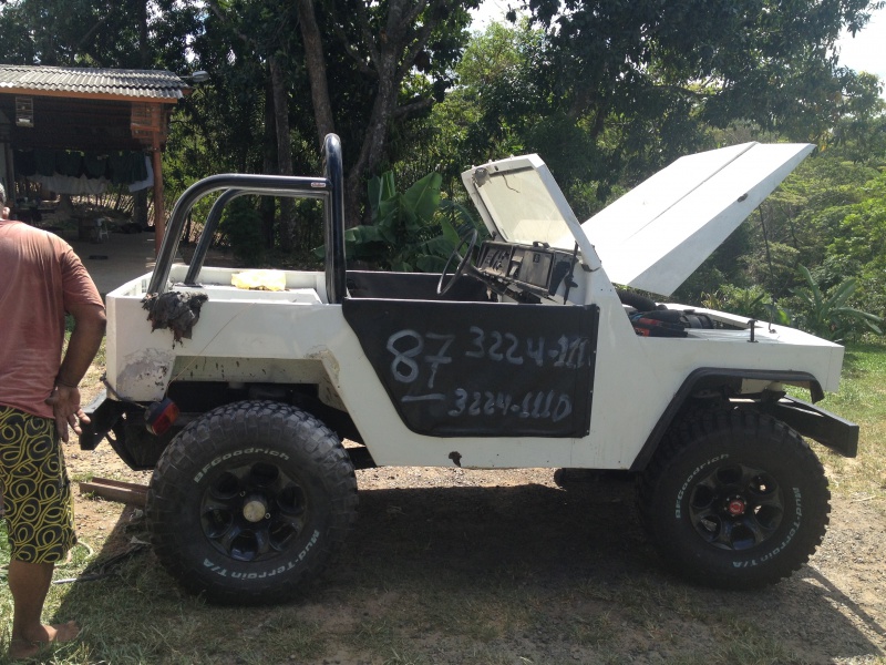

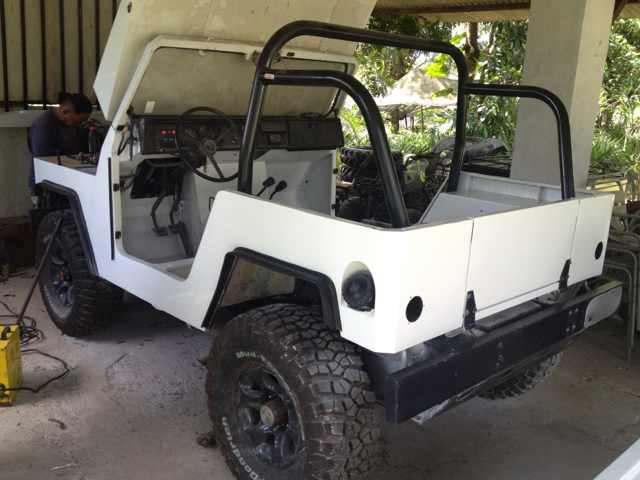

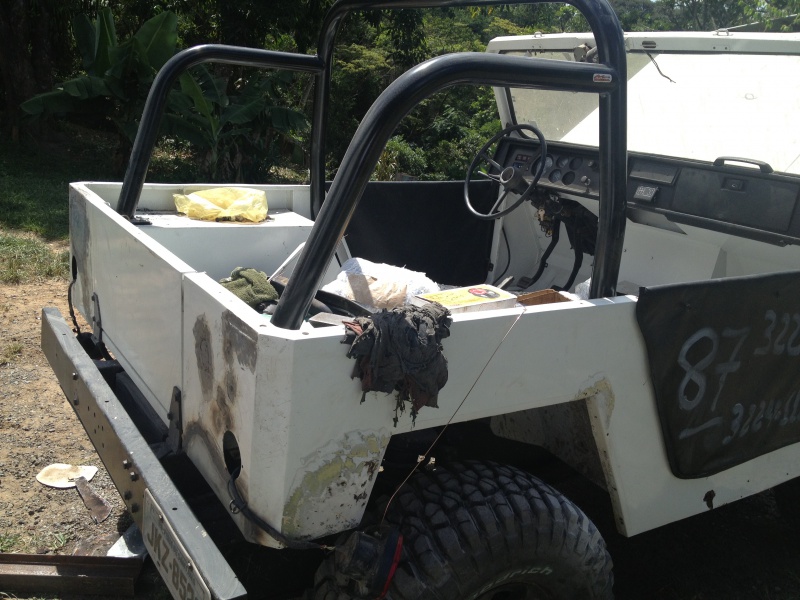

    Estou ansioso...vou pegar o carro amanhã...na quarta quando vi o carro ele estava assim:
    Renasce Mais um engesa....o "Preferido"-img_1106.jpgRenasce Mais um engesa....o "Preferido"-img_1108.jpg

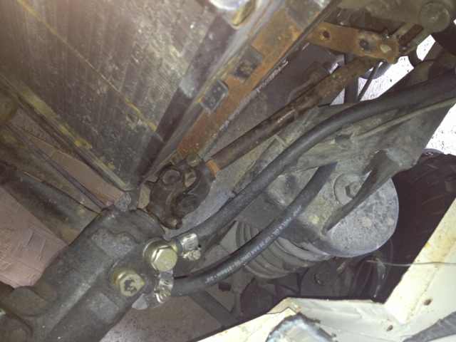

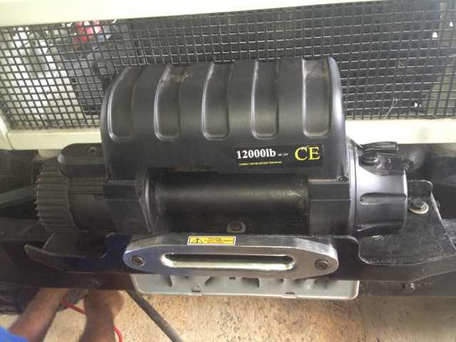

    O guincho e a direção já estavam instalados...
    Renasce Mais um engesa....o "Preferido"-img_1104.jpgRenasce Mais um engesa....o "Preferido"-img_1113.jpg
