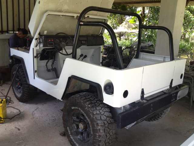

    Pois eh meu velho...nem fale viu é floooooridddddaaaaa.....mas a tinta termina hoje e amanhã começa a eletrica.
    Anexo 409327Anexo 409328

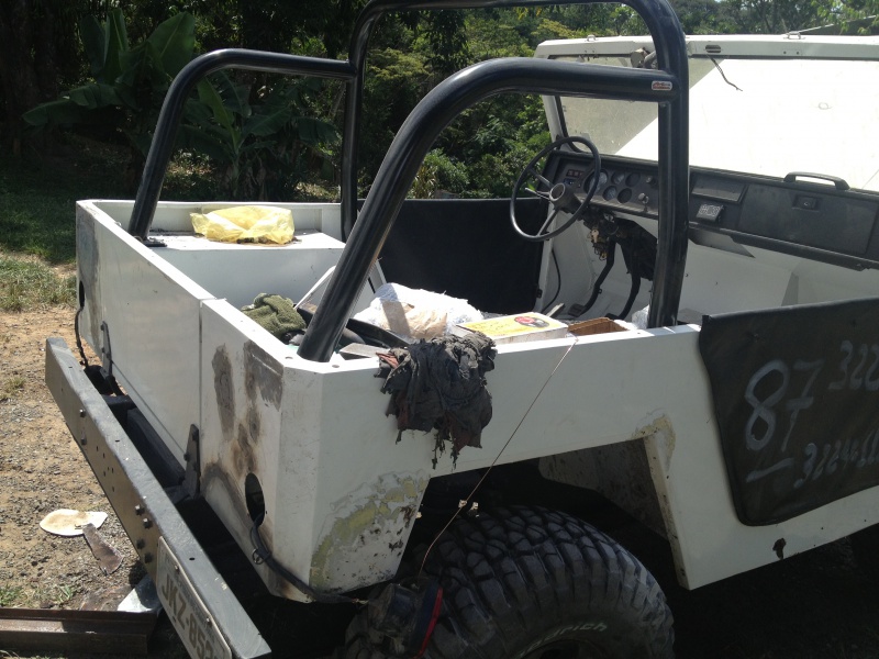

  • 17/05/2013, 21:08
    lucasaboboreira
    1 Anexo(s)

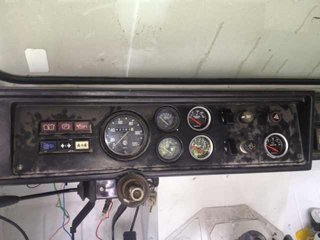

    Entao povo... o meu painel ficou mais ou menos assim...mantive originalidade com algumas funções essenciais...:
    Anexo 411864

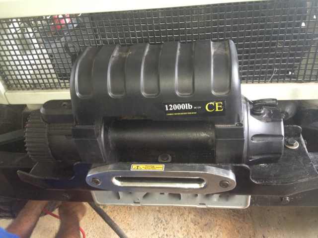

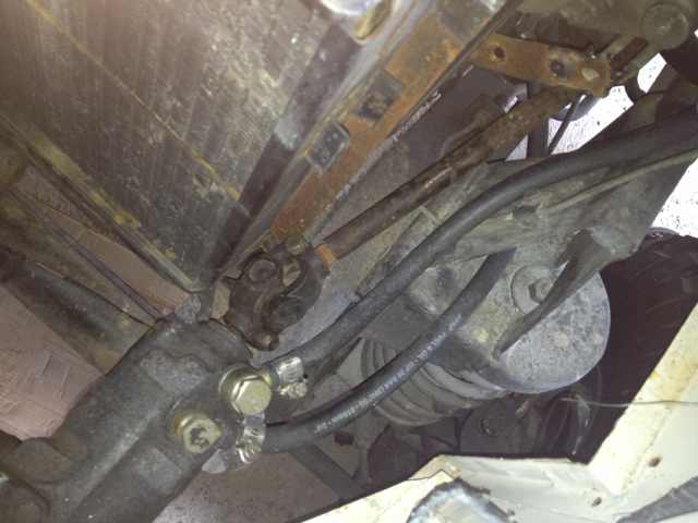

    Estou ansioso...vou pegar o carro amanhã...na quarta quando vi o carro ele estava assim:
    Anexo 411865Anexo 411866
    O guincho e a direção já estavam instalados...
    Anexo 411867Anexo 411868
