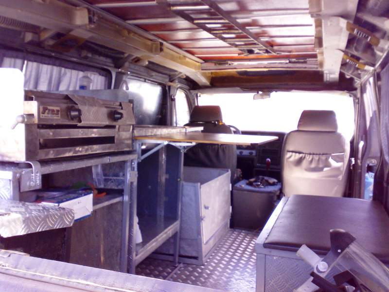

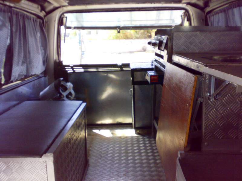

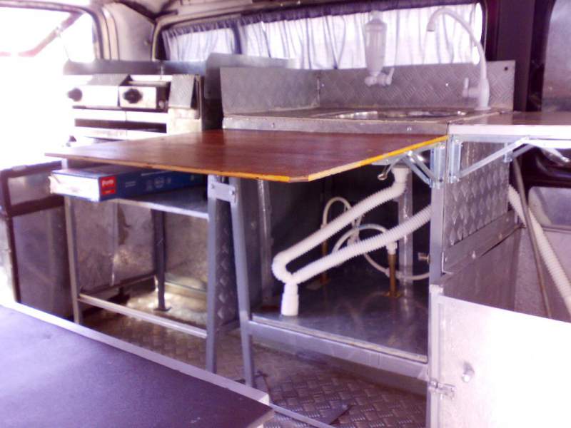

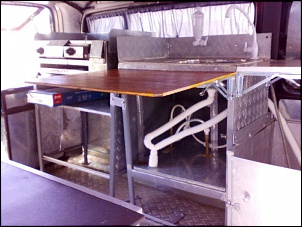

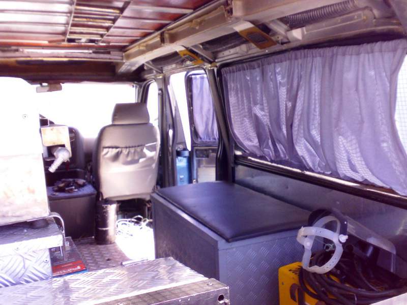

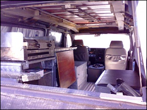

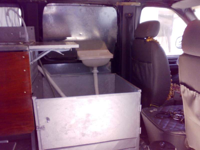

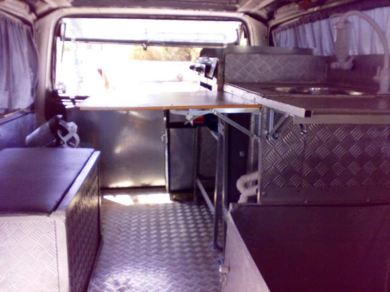

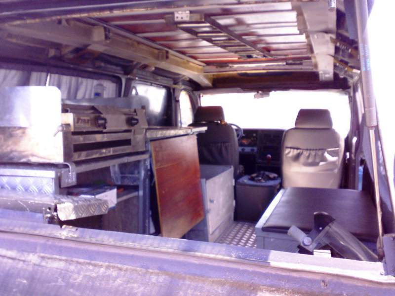

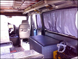

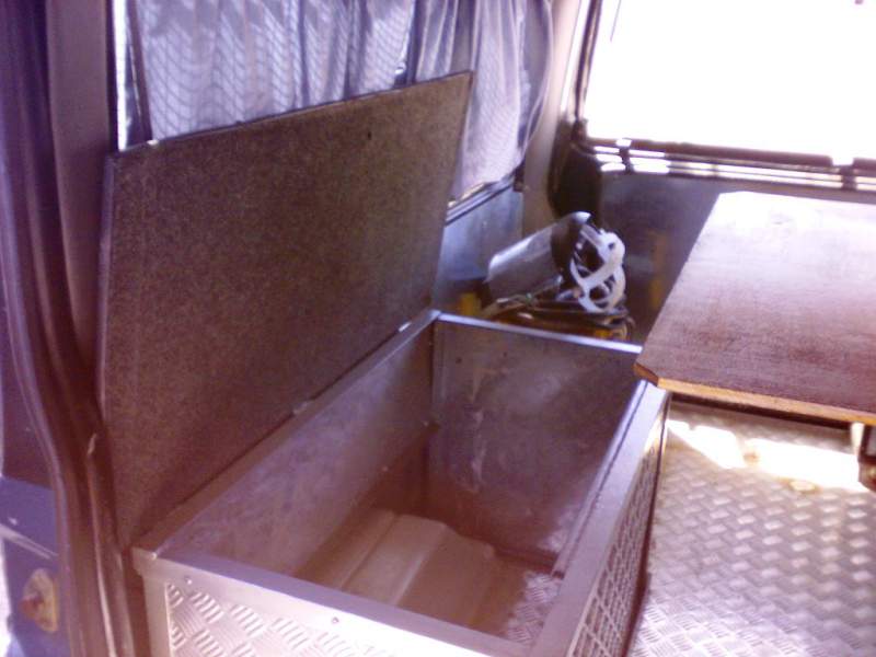

    Bom dia a todos, espero que estejam aproveitando o verão. Embora ainda em fase de conclusão, atualizo as fotos do habitaculo.
    No entanto corrijo a posição dos reservatórios de agua e seus registros que estavam proximos do solo.
    Continuo avançando nos trabalhos com fechamento lateral da teto ( dormitorio), instalação de energia solar etc.Casa artesanal Ford Ibiza-25012013556.jpgCasa artesanal Ford Ibiza-25012013549.jpgCasa artesanal Ford Ibiza-25012013550.jpgCasa artesanal Ford Ibiza-25012013551.jpgCasa artesanal Ford Ibiza-25012013552.jpgCasa artesanal Ford Ibiza-25012013553.jpgCasa artesanal Ford Ibiza-25012013554.jpgCasa artesanal Ford Ibiza-25012013555.jpg
