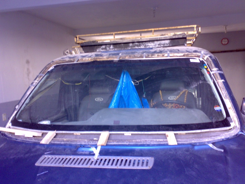

    Obsor motivos de preço e facilidade adaptei o para brisa da f250 no lugar do da Ibiza 3x mais caro e raro. Refeita a borda, o novo vídro será colado ao invés de encaixado como o anterior.
    Após instalação dos painéis solares, fecharei as laterais do teto escamoteavel com lona de camião com detalhes das janelas em tela contra mosquitos.

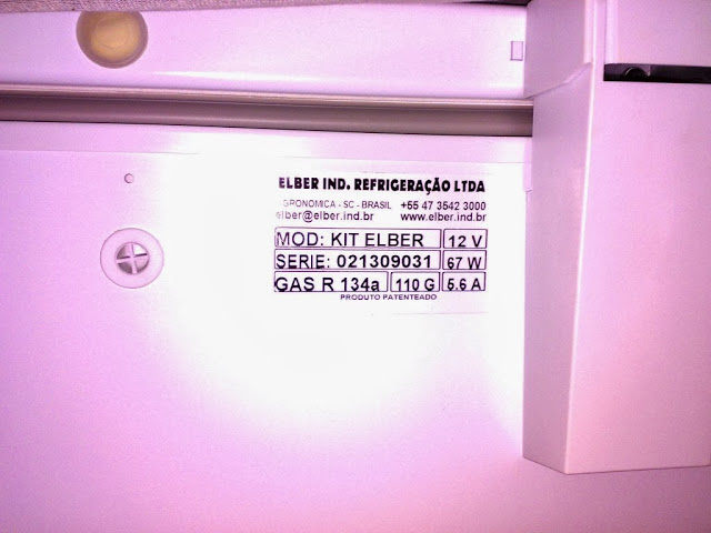

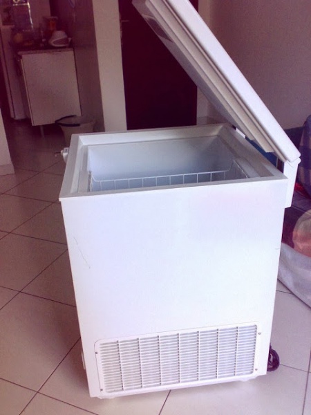

    Faltou informar a compra da geladeira da Electrolux 140l e transformada pela Elber Em 12V Casa artesanal Ford Ibiza-caracteristicas-252520geladeira.jpgCasa artesanal Ford Ibiza-20102013687.jpg

    Essa idéia de adaptar um parabrisa de carro-de-série é muito interessante. A Camper sofre do mesmo problema de parabrisa exclusivo e raro.
