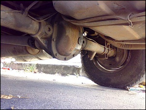

    Concordo com o Walter.
    Vende a Camper como está e monta uma cx divorciada ou até uma original da F1000 (BW1356) e preserva o cambio original da EFE.
    Qto a usar o 4x4 na IBIZA realmente é algo a se pensar bem, eu particularmente gosto da ideia, mas a questão é se será necessário ou se apenas um bloqueio selecionável (100%) não daria conta do recado, porém nesse caso acho que eixos mais resistentes (DANA 60) se faz necessário, pelo peso e esforço que o eixo sera submetido.
    Bom dia Rodrigo, um conhecido disse-me que colocando uma caixa de 5 marchas???, diferencial braseixos, guincho e bloqueio, resolveria a situação. O que achas?

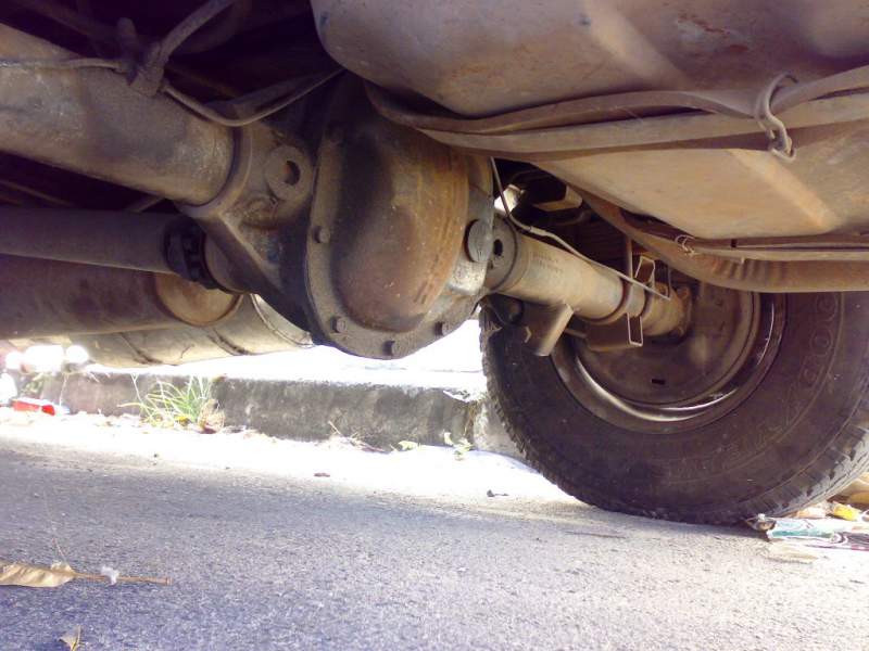

    Hoje tiro fotos detalhadas da van, inclusive da parte mecanica.

    Negativo, o diferencial Braseixos não tem bloqueios disponíveis, até existem mas é como se não existissem. rsss
    Já o cambio 5 marchas se for igual das Rangers não vale muito a pena pois são mais fracos que da F1000.

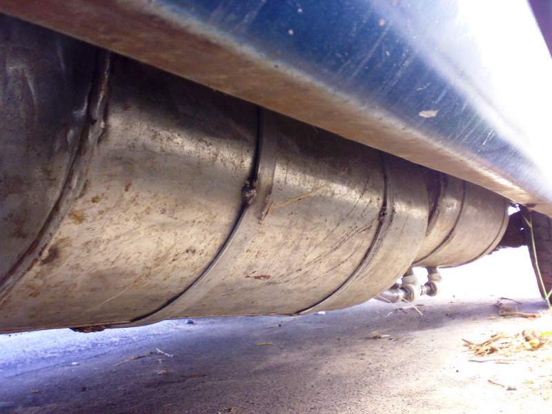

    O abitaculo está pronto ( salvo detalhes de acabamento), mobilia ( bancadas independentes), hidraulica ( tanques de aguas, tubulação etc.)
    Falta instalar o kit solar, possivelmente eolico tambem, baterias nobreak, assim como os componentes eletricos ( geladeira 12v, bomba hidraulica etc), vaso quimico. Ainda verifico o sistema de aquecer a agua para o chuveiro.

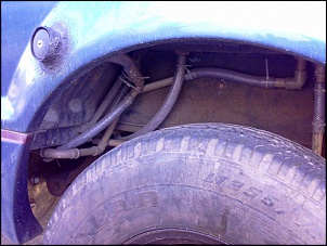

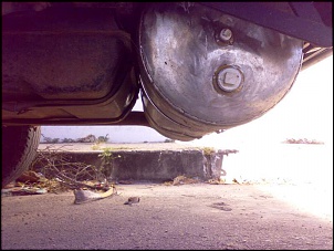

    Na mecanica preciso suspender/calçar a carroceria talvez arqueando as molas traseiras ou colocar calço sob as mesmas ( estão acima do diferencial), devido ao posicionamento dos reservatorios de agua.

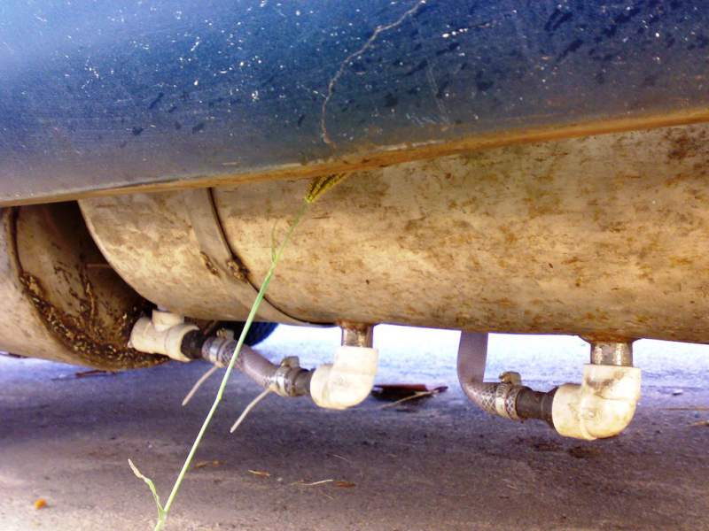

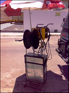

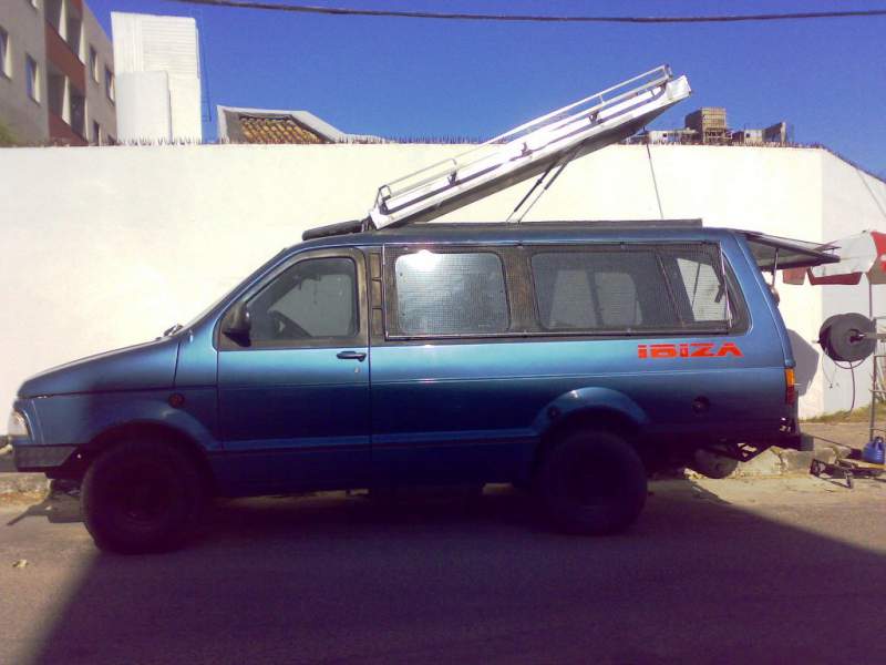

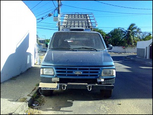

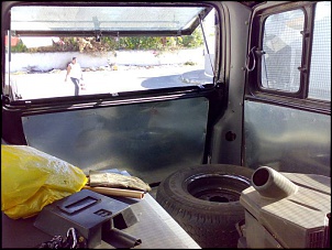

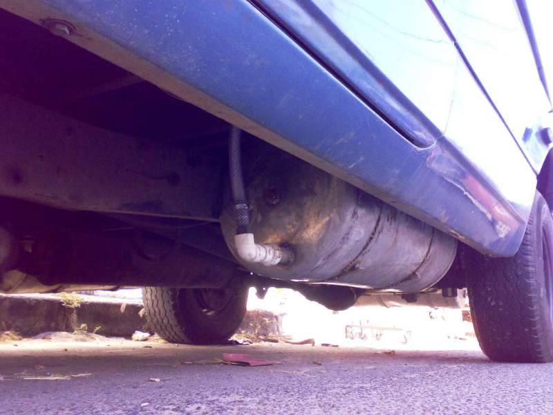

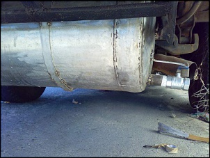

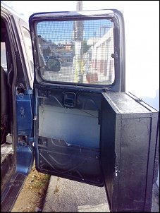

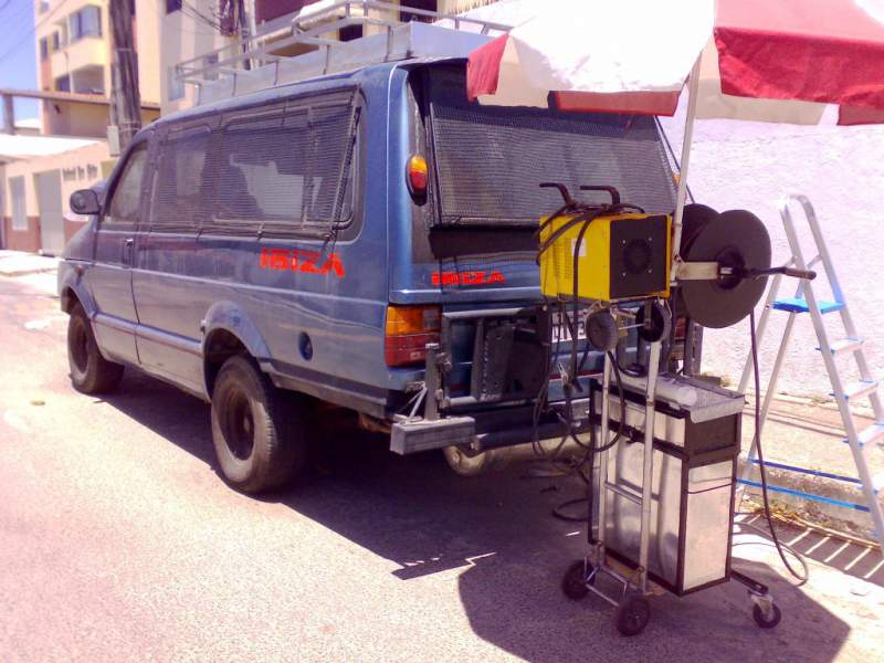

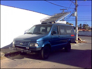

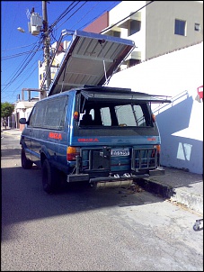

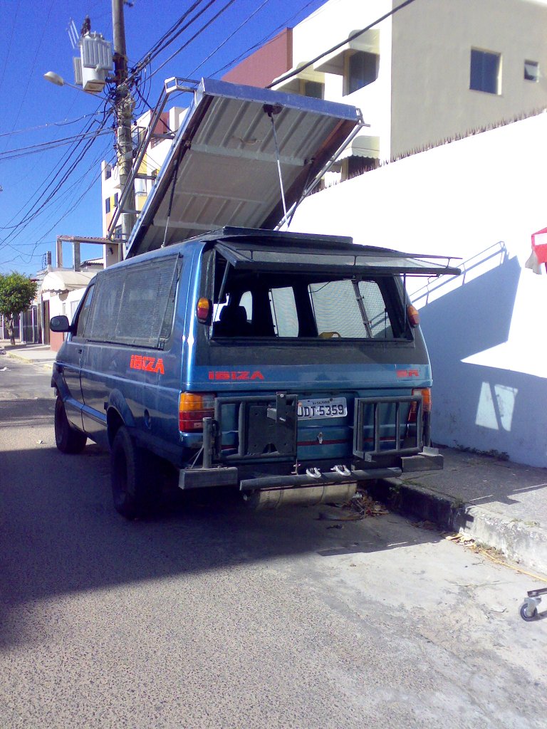

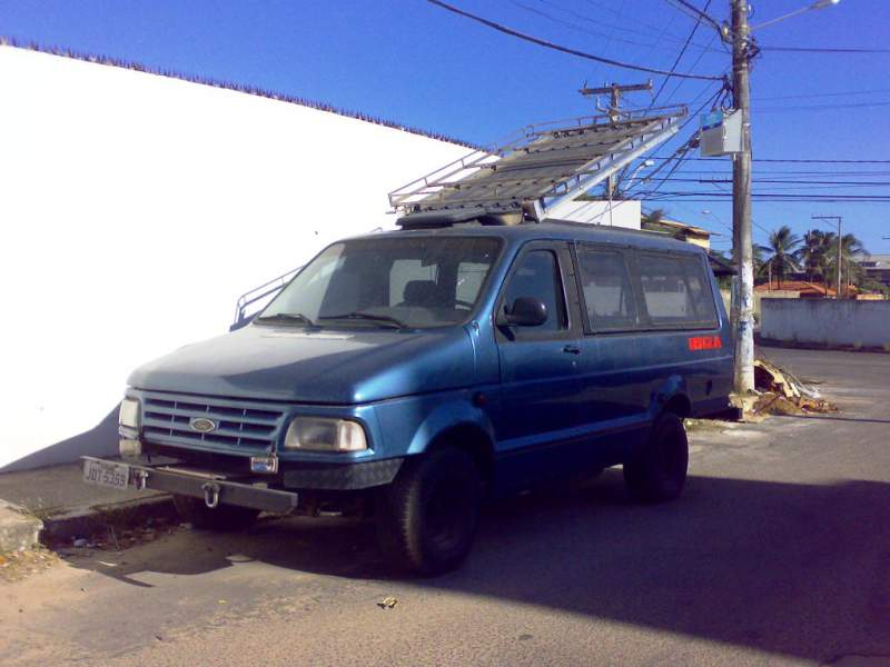

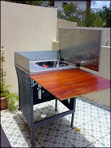

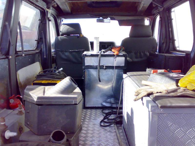

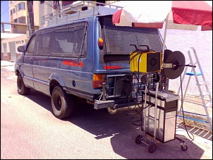

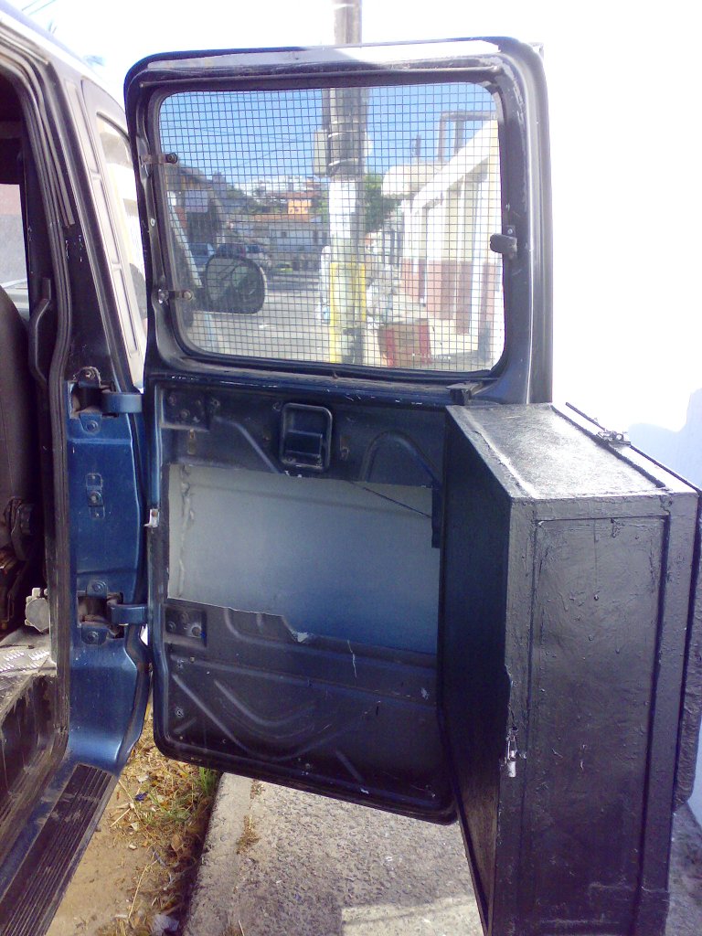

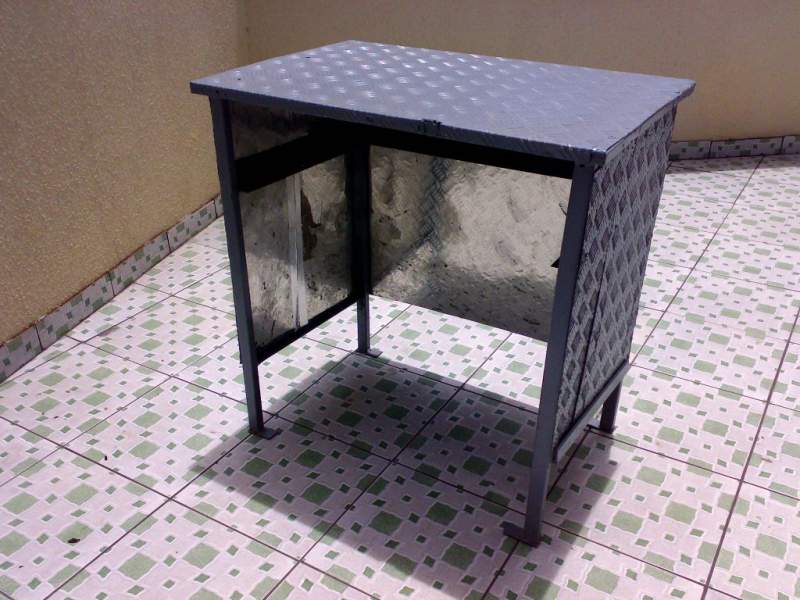

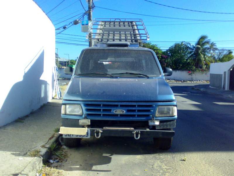

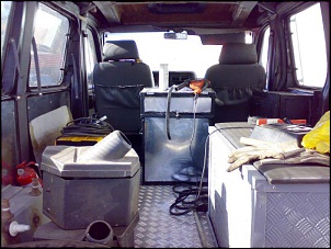

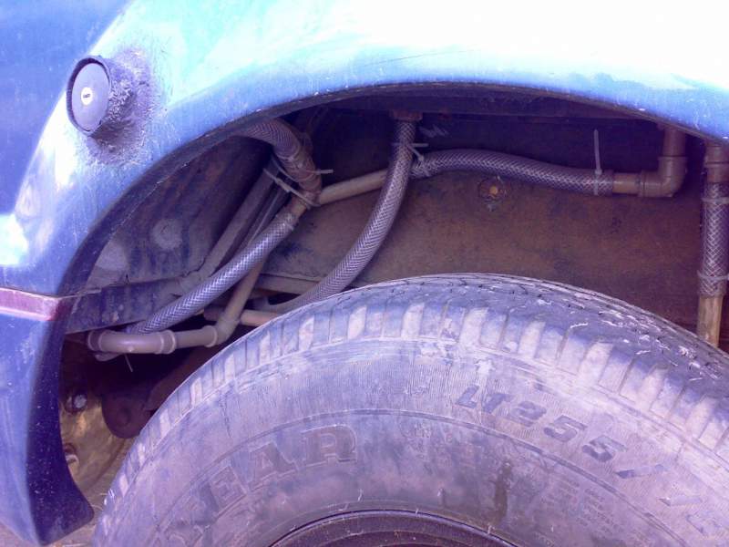

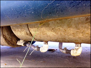

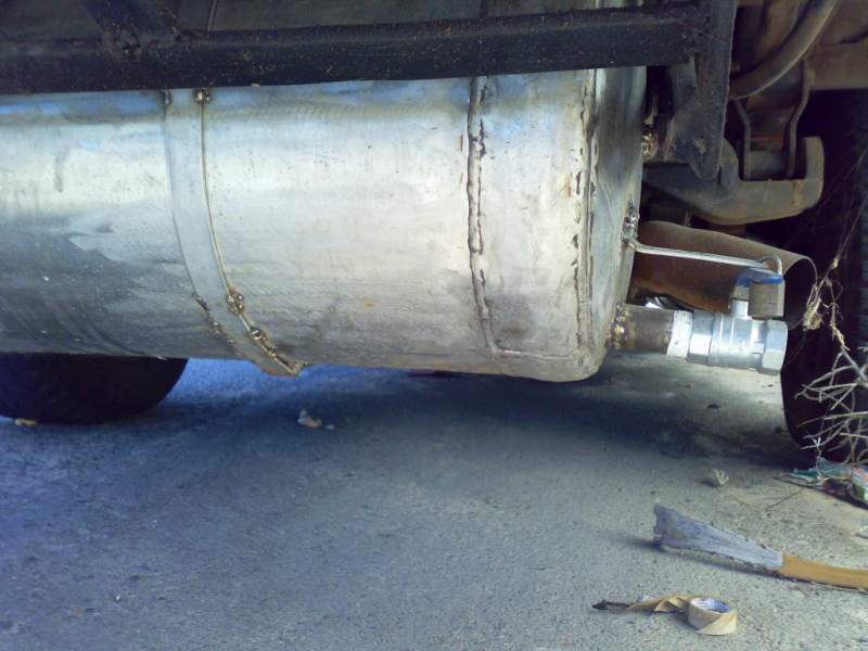

    Boa tarde, atualizando fotos, ainda faltam detalhes nas bancadas e box que serão colocados em breve.
    Obrigado:
    Casa artesanal Ford Ibiza-16122012492.jpgCasa artesanal Ford Ibiza-16122012493.jpgCasa artesanal Ford Ibiza-16122012494.jpgCasa artesanal Ford Ibiza-16122012495.jpgCasa artesanal Ford Ibiza-16122012496.jpgCasa artesanal Ford Ibiza-19122012499.jpgCasa artesanal Ford Ibiza-19122012501.jpgCasa artesanal Ford Ibiza-19122012502.jpgCasa artesanal Ford Ibiza-19122012503.jpgCasa artesanal Ford Ibiza-19122012504.jpgCasa artesanal Ford Ibiza-19122012505.jpgCasa artesanal Ford Ibiza-19122012506.jpgCasa artesanal Ford Ibiza-19122012507.jpgCasa artesanal Ford Ibiza-19122012508.jpgCasa artesanal Ford Ibiza-19122012509.jpgCasa artesanal Ford Ibiza-19122012510.jpgCasa artesanal Ford Ibiza-19122012511.jpgCasa artesanal Ford Ibiza-19122012512.jpgCasa artesanal Ford Ibiza-19122012513.jpgCasa artesanal Ford Ibiza-19122012514.jpg
  • #46
    29/12/2011
    Salvador/BA
    61
    164

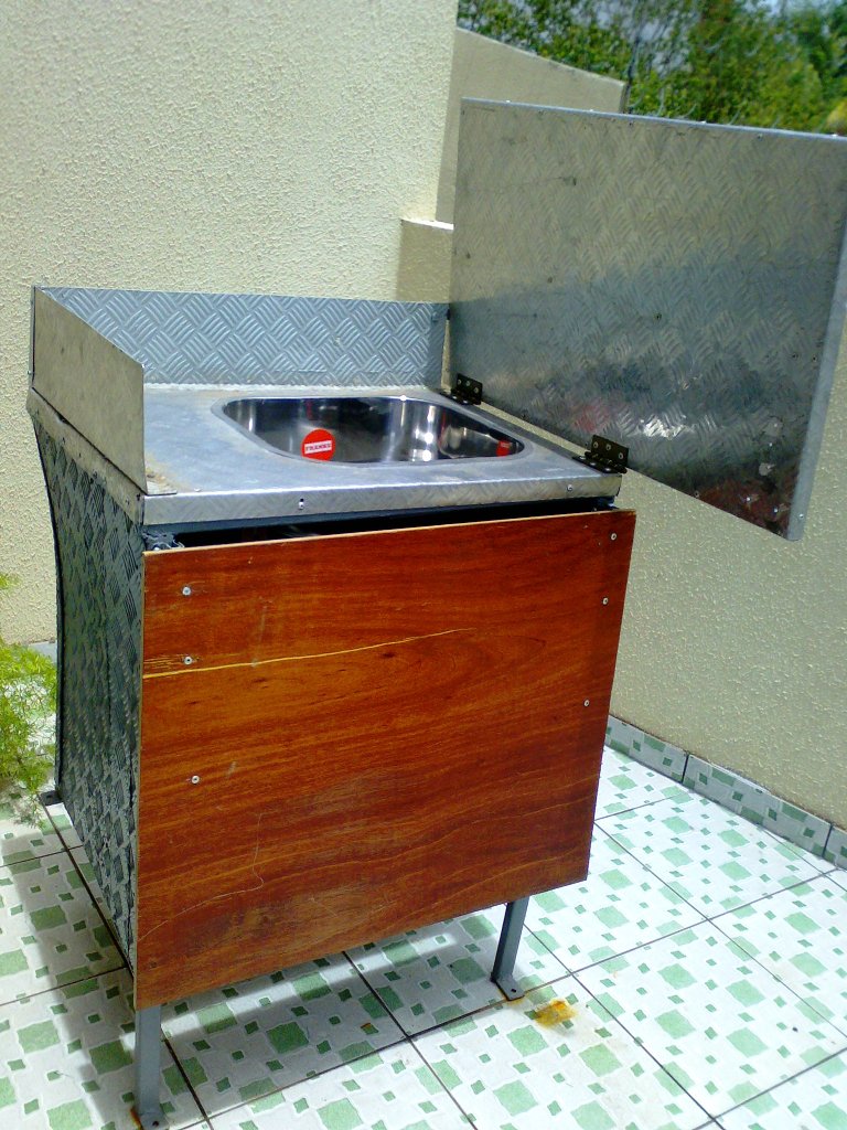

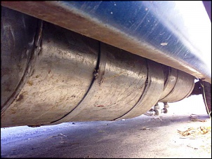

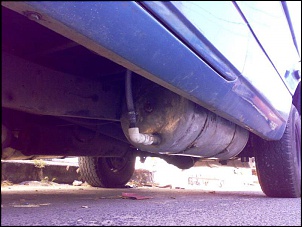

    mais fotos:
    Casa artesanal Ford Ibiza-19122012515.jpgCasa artesanal Ford Ibiza-19122012516.jpgCasa artesanal Ford Ibiza-19122012517.jpgCasa artesanal Ford Ibiza-19122012518.jpg

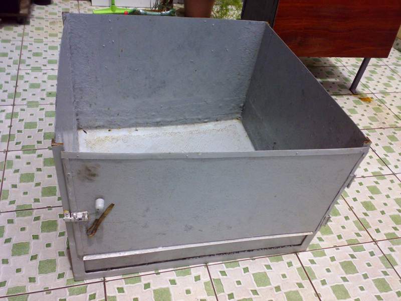

    164

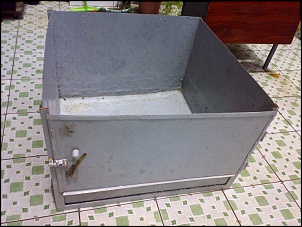

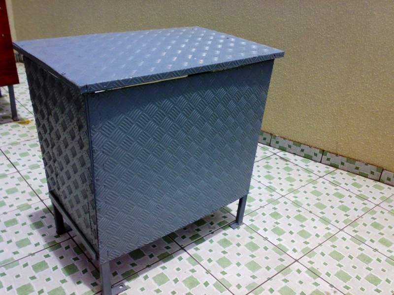

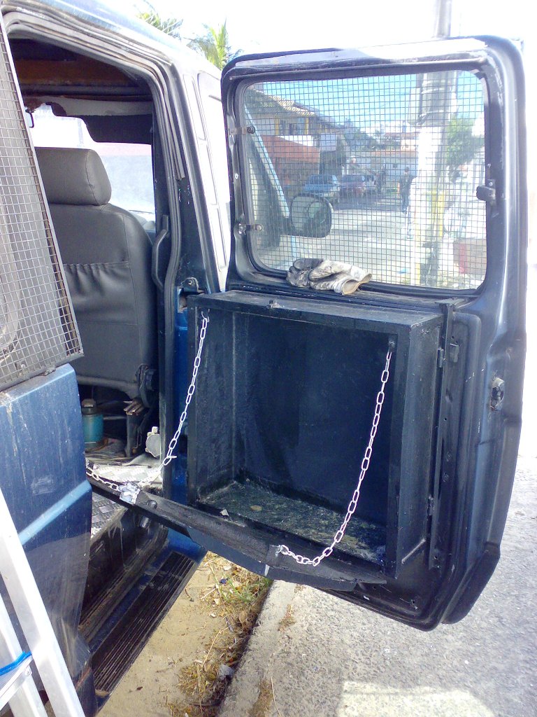

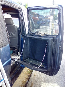

    Casa artesanal Ford Ibiza-19122012519.jpgCasa artesanal Ford Ibiza-19122012520.jpgCasa artesanal Ford Ibiza-cam00003.jpgCasa artesanal Ford Ibiza-foto0172.jpg
    Ainda falta a foto da caixa de utensilios que será colocada ao lado do pneu estepe, no lado posterior do veiculo. Em seguida será anexada a essas outras fotos. Abaço e obrigado

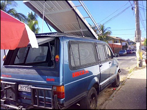

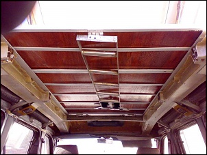

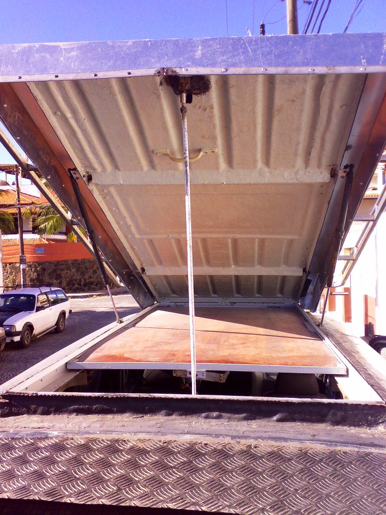

    -No teto será fechado lateralmente por uma lona com janelas e tela mosquiteiro.
    - No estrado da cama levanta-se junto com o teto quando não usado como tal, no intuito de permanecer em pé dentro do abitaculo.
    - Com os 2 motores de ar condicionado que estavam instalados nas extreminades da base posterior da van foram desativados e tenho que trocar por outro modelo a ser colocado na frente. Alguem sabe me indicar algum tipo?
    Proxima etapa será organizar as bancadas no abitaculo. Abraço e obrigado a todos.
