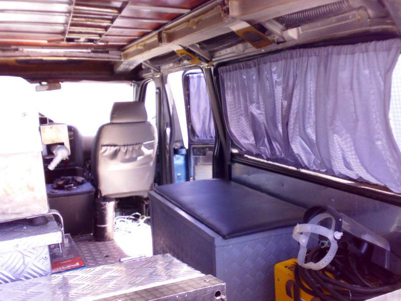

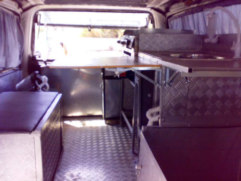

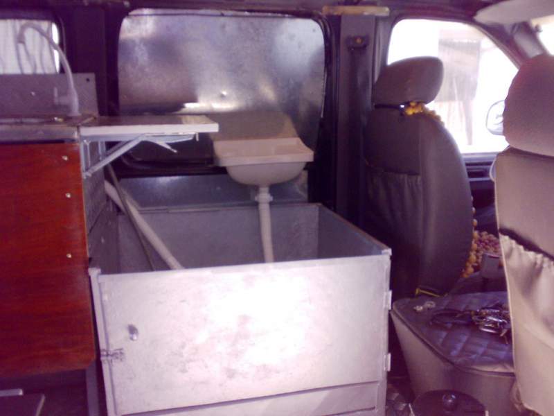

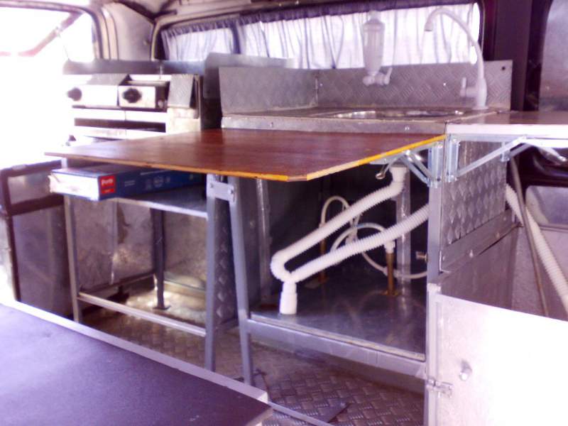

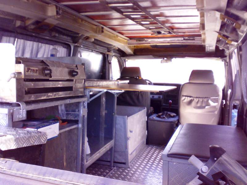

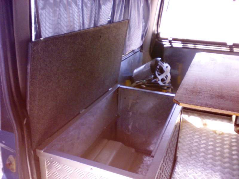

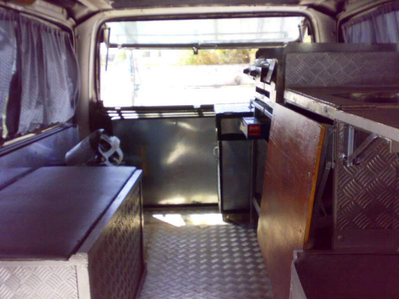

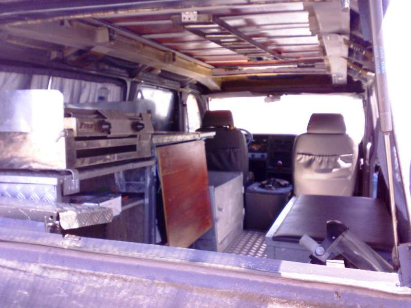

Bom dia a todos, espero que estejam aproveitando o verão. Embora ainda em fase de conclusão, atualizo as fotos do habitaculo.
No entanto corrijo a posição dos reservatórios de agua e seus registros que estavam proximos do solo.
Continuo avançando nos trabalhos com fechamento lateral da teto ( dormitorio), instalação de energia solar etc.Anexo 391970Anexo 391971Anexo 391972Anexo 391973Anexo 391974Anexo 391975Anexo 391976Anexo 391977
