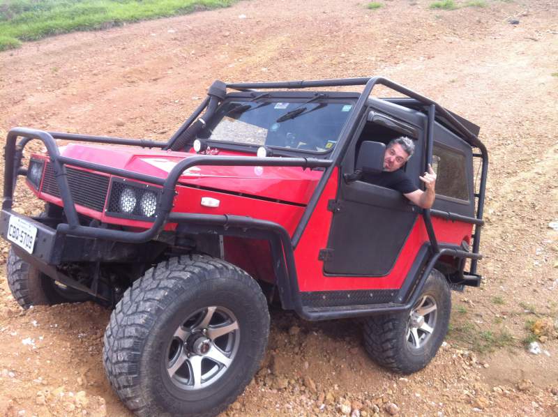

    Cláudio Ferro
    1 Anexo(s)
    Anexo 383657 Explorando um terreno, fazendo uns testes!
  • 03/12/2012, 11:30
    Cláudio Ferro
    Cara achei muito loko a frente do seu Engesa, ainda mais verdão Musgo legal de mais...to querendo arrumar uma grade destas dianteiras, e tava pensando até em fazer uma ...tipo comprar um tarugo de aluminio com boa expessura de +ou- uns 5cm ..e fazer todo trabalho das entradas de ar na FRESA desta forma deixando a peça com relevo para fora meio Côncava sacaram!?
