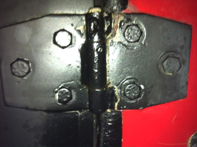

    Galera blZ, to precisando das dobradiças da porta para meu Engesa, quebrou do lado do passageiro! Onde acho?
  • 29/12/2012, 20:23
    Kim
    Teria umas fotos???
    Assim, fica mais fácil identificar.
  • 29/12/2012, 21:24
    Cláudio Ferro
    Vou tirar jaja coloco aqui!
  • 29/12/2012, 21:50
    Cláudio Ferro
    1 Anexo(s)
    Anexo 387297esta e a minha dobradiça quebrada
  • 29/12/2012, 22:38
    Kim
    Essa dobradiça é Cínfel!
    Olha o link, tem bastante imagens!!!
    https://picasaweb.google.com/1171043...54495544155218
    Cinfel
    Produtos - Cinfel
  • 13/01/2013, 12:34
    Cláudio Ferro
    Arranquei a dobradiça fora, prendi na morça martelei tudo no lugar deixei o pino bem molinho...soldei ficou top ja era ...da para aguentar até a próxima vez..heheh valew de novo a força galera!
