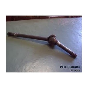

    Puts Eduardo hoje acabei de pegar o eixo que mandei soldar mesmo..mas antes havia levado em um cara que mexe em 4x4 e ele disse que era destas rurais mais novas...acima de 1970...diferencial dana 32 SPICER...Minha dúvida sobre a peça aumentou em questão de saber de qual carro era esta peça depois que reparamos que havia outra solda na barra dando a impressão de ja ter cido emendada ou até mesmo alongada para dar o comprimento desejado..mas não tirei foto dela e já montei no ENGESA...mas ela era praticamente esta da foto ilustrativa que vou colocar aquiAnexo 395245

    Claudio , se possivel manda foto do eixo montado .
    Pode ser soldado sem problema nenhum o semi eixo , desde que tenha sido soldado por quem sabe ...
    a foto parece ser de semi eixo engesa mesmo .
    Agora vem as perguntas ... rsrs ; Quebrou contigo ou ja estava quebrado ?? se quebrou contigo , vc percebeu qdo quebrou ?? como foi ... ?? se já estava quebrado vc não tinha percebido ?? as perguntas são pra evitar nova quebra , esse eixo é bem forte , mas se a roda girar em falso e bater no chão com aderência é bem dificil de aguentar ...

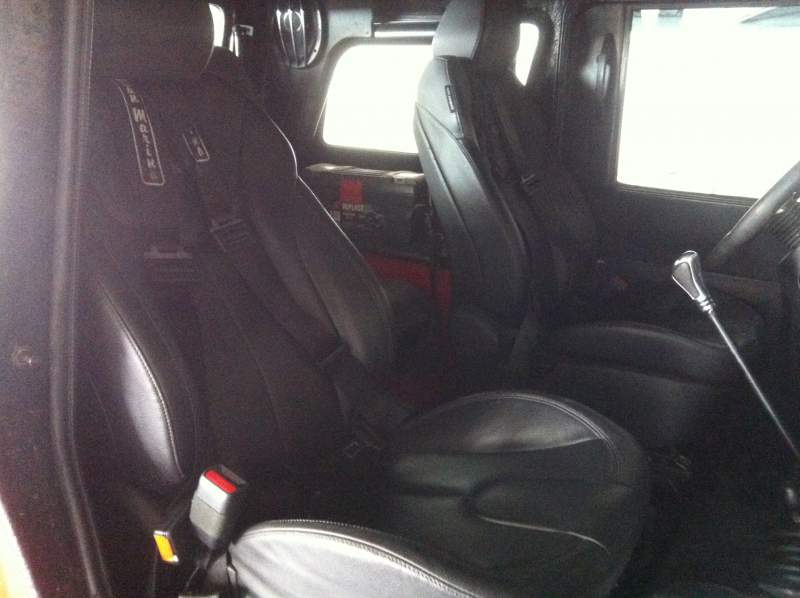

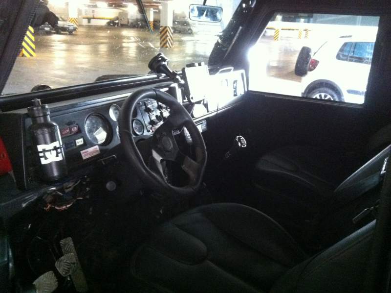

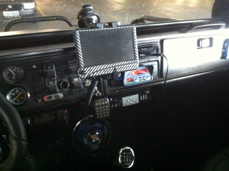

    É realmente não consegui uma foto do semi eixo...só quando quebrar de novo ...espero que não! Vou colocar as fotos dos Bancos do Veloster que coloquei no ENGESA..e são muito bons e resistentes pelo que reparei......com o banco do motorista elétrico com várias regulagens..espero que gostem um abraço!!!Anexo 395976Anexo 395977Anexo 395978Anexo 395979Anexo 395980Anexo 395981Anexo 395982
