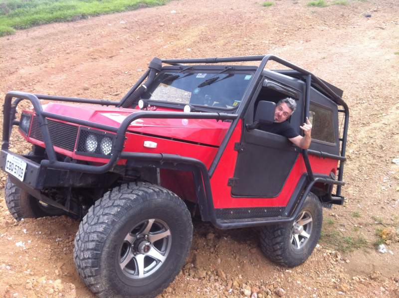

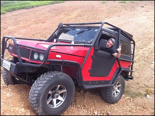

    -img_0160.jpg Explorando um terreno, fazendo uns testes!
