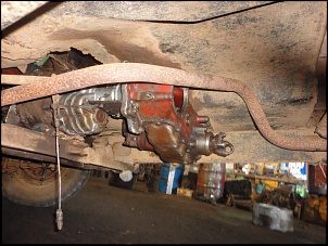

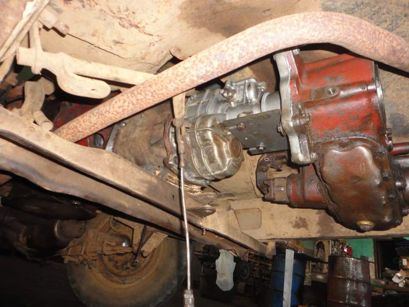

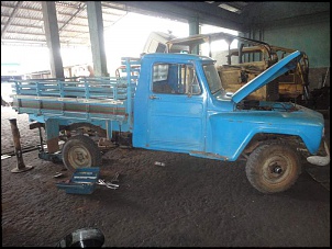

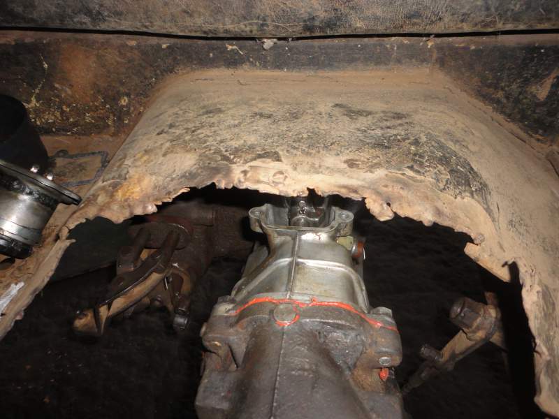

    Fotos
    Comprei uma F75, preciso de ajuda!!!!-dsc01298.jpgComprei uma F75, preciso de ajuda!!!!-dsc01299.jpgComprei uma F75, preciso de ajuda!!!!-dsc01300.jpgComprei uma F75, preciso de ajuda!!!!-dsc01301.jpgComprei uma F75, preciso de ajuda!!!!-dsc01302.jpgComprei uma F75, preciso de ajuda!!!!-dsc01303.jpgComprei uma F75, preciso de ajuda!!!!-dsc01304.jpgComprei uma F75, preciso de ajuda!!!!-dsc01305.jpgComprei uma F75, preciso de ajuda!!!!-dsc01306.jpgTa ai as fotos como prometido....tem do cambio no lugar e a traseira ja spoada!!! Coloquei os grampos mais reforçados!!!

    show!! vai usar qual pneu? e as alavancas vai ter espaço?

    Cara to pensando em colocar rodas 15x8 com pneus 33" mas to sonhando com uns 35", to com medo de não aguentar os 35" por isso pensei nos 33" pra não forçar muito o conjunto!!!

    Vamos ter q abrir mais um pedaço do assoalho, a alavanca vai ter que ficar mais reta que a original do cheva!!!

    Pessoal a F ta spoada com todas as mangueiras do freio trocadas, amortecedores do MB 608 na traseira, novo amortecedor d direção que eu ainda nao sei de qual carro que saiu, travessa do cambio foi puxada para tras, aberto o assoalho para manopla do cambio, retentor do diferencial dianterio novo, cardans novos feitos sob medida, grampos das molas novos. Fui busca-la no sabado mas o motor de arranque ta muito pesado e nao virou o motor, alem de ainda ter um vazamento do freio da roda traseira direita que de jeito nenhum deixou pegar freio nas outras rodas....Amanha acho que tiro ela da oficina e tiro umas fotos, ficou bem alta olhando de frente pra ela ficou com um visual muito legal!!!! Fotos em breve!!!
