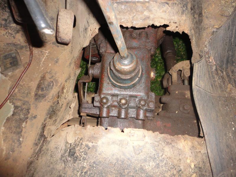

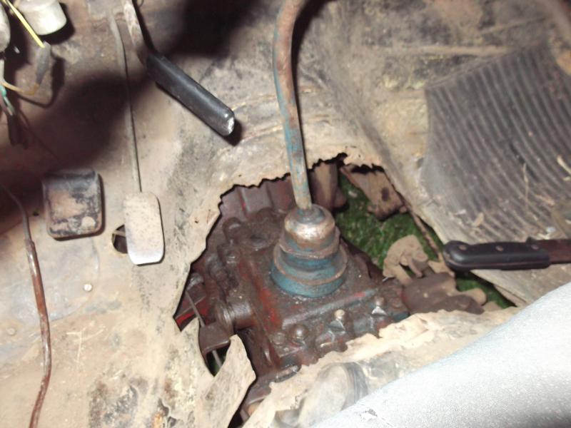

    Amigo, achei uma foto aqui no seu perfil que da pra ter ideia. Ae fica mais facil do pessoal falar. Mais Creio eu que seja o cambio original willys 4 marchas. Quase certeza. Amigos se eu estiver errado me corrijam.
    Postando a foto do cambio que achei no perfil dele aqui.

    Fotos do cambio
    Comprei uma F75, preciso de ajuda!!!!-dsc01288.jpgComprei uma F75, preciso de ajuda!!!!-dsc01287.jpgComprei uma F75, preciso de ajuda!!!!-dsc01286.jpg

    Mtt fraquinho esse cambio???
    Usuário Avatar de Rmarino
    28/09/2009
    Garça/SP
    532
    Citação Postado originalmente por Gui86 Ver Post
    Amigo na minha caminhonete utilizo esse cambio. Vai depender o uso que voce vai ter. Na minha ja quebrou duas vezes, mas nao por causa de ser fraco, e sim por causa de serviço mal feito. Agora após esse ultimo serviço não possuo nada a reclamar, nem do serviço nem do cambio.
