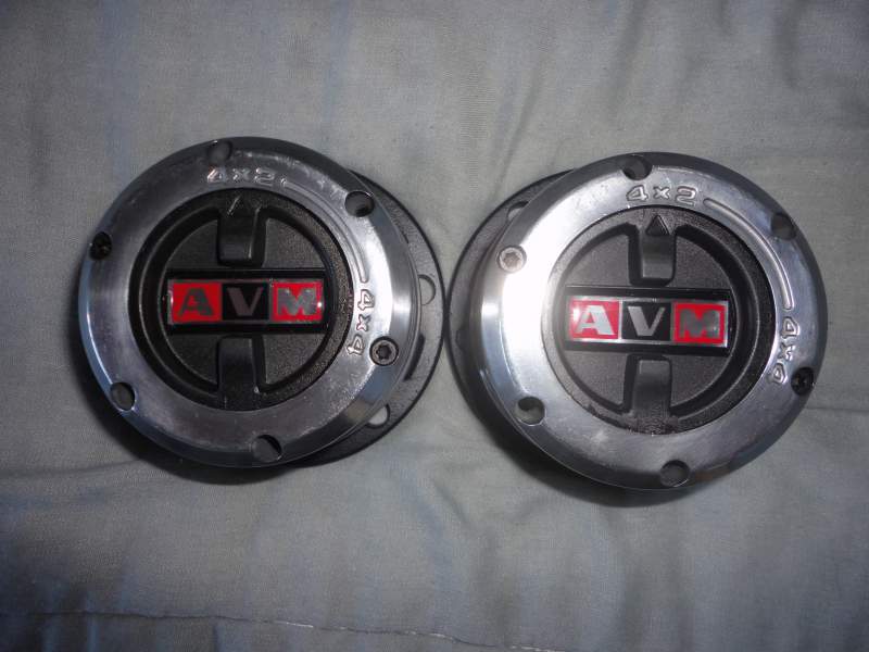

    Joguinho de rodas livres da AVM pq ela merece!!!hauahuahuComprei uma F75, preciso de ajuda!!!!-dsc01290.jpg

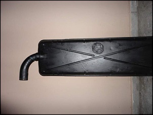

    uma geral no tanque de gasola que nao sente nem o cheiro da gasolina há 8 anosComprei uma F75, preciso de ajuda!!!!-dsc01292.jpg

    Comprei uma F75, preciso de ajuda!!!!-dsc01292.jpgEste tanque não é o original da F 75 (pick-up)....
    Este é o original da Kombi.. 40 litros....
    Ok....
    Um FELIZ ANO NOVO, Saúde e felicidades e prosperidade.... Sucesso em 2013 a todos do Forum.
    Um abraço.... e que venha o ano novo.....
    Ok....
    Baaa não sabia...Muito obrigado!!!
