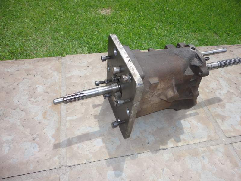

    Bom como o topico ta meio parada vou postar umas fotos da flange que o torneiro fez pra caixa do cheva, decidimos colocar o rolamento da caixa do opala no eixo piloto por ser maior e aguentar mais que a do cheva.... Pelo menos o pessoal que turbina os chevas aqui fazem e nao quebram a caixa!!!Anexo 387283Anexo 387284Anexo 387285

    Renan Folly
    Show F-75 com bf-161 com caixa de chevette, tô doido pra ver rodando. Qual a sua caixa do 1.0 ou 1.6? E a sua relação de diferencial, qual é?
  • 29/12/2012, 19:05
    Gui86
    Postado originalmente por Renan Folly Ver Post
    Então amigo comprei do 1.6, ja me falaram que a do 1.0 é mais resistente!!! coloquei esse rolamento do opala que é maior que a do chevette pra ver se nao me incomada!!! A relação dela ta original, ainda não pensei em mecher....to colocando uns pneus fronteiras nela pra começar de leve mas futuramente quero colocar uns 33'!!! faz 1 mes e meio que ela ta na oficina e ainda nao consegui tirar por causa da flange, espero que essa semana ja consiga levar ela pra chacara para batizar numas trilha leves!!!

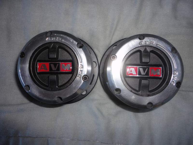

    Joguinho de rodas livres da AVM pq ela merece!!!hauahuahuAnexo 387289

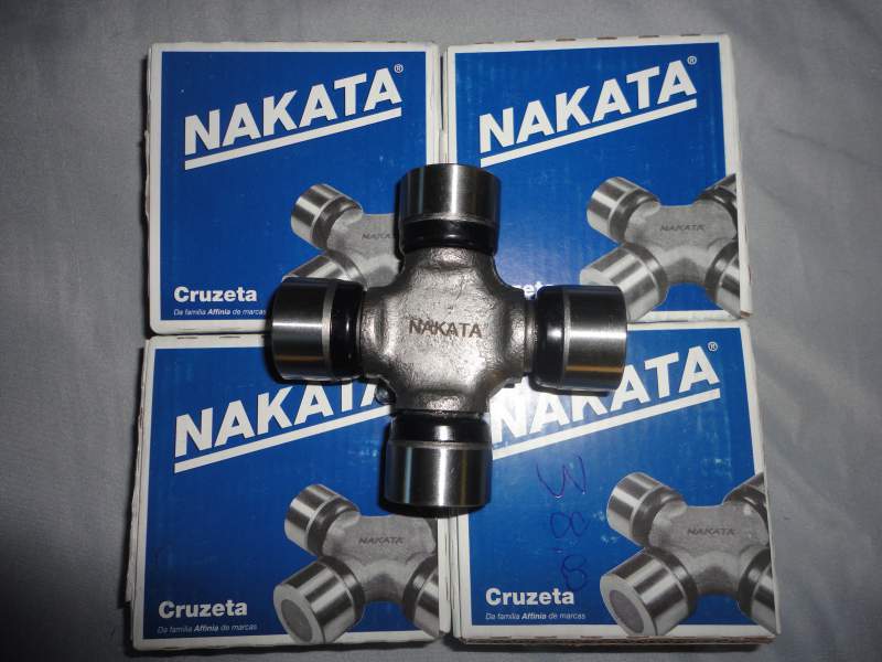

    4 cruzetas nakataAnexo 387294
