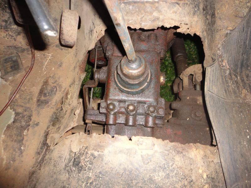

    Anexo 379628Anexo 379629Anexo 379630
    4 marchas original willys (ford na verdade) com certeza, a ré fica no lugar da "5", puxando a alavanca pra cima e para o lado da 3a. certo, se estiver com a manutenção em dia e dependendo do uso da viatura, aguenta muito bem sim, ele só não se dá bem com motor torcudo e pneus grandes fora isso, bota pra ralá sem dó!!!!
    vamo que vamo!!!
  • 08/11/2012, 19:07
    tuna
    Gui86, que motor está nela, se for um ohc 4 cilindros, sua caminhonete pode ser original, e se isto acontencer, vc, tem uma bela peça nas mãos que pode aguentar, e muita, mas muita porrada mesmo...
    Dá uma revisada geral, troca todos os óleos, mas troca mesmo, nem mada olhar o estado do velho, molikote nas caixa e diferenciais e soca a lenha...

    Em algum momento da vida dessa F75 alguém deve ter trocado o motor ohc 4cil pelo velho bf161, ou seja, voltaram ela um ano atrás... hehehehehe. Porém mantiveram o câmbio. Esse câmbio não é tão ruim assim, no passado eu sofri e muito com uma peça dessas, me fez desanimar do meu jeep e vende-lo a preço de banana. Como eram as coisas antigamente não? Nem se falava em adaptar cambio de c10 quem dirá chevete e outros bichos... Mas hj, felizmente as coisas mudaram, temos o boca a boca e a internet pra aprender a mexer nas nossas jabiracas e o gui está no caminho. Só esse fórum aqui ja tem material de sobra pra vc alinhar a tua picapinha e ficar com uma barquinha loca de filé. Mas é bem isso q o Tunaite falou, com esse câmbio é motorzinho original e pneus no mááááááximo, no limite 7,50 x16

    Eu prefiro o Bf ao OHC, mais simples de se mexer.
    Pneus 33 sem chance com esse cambio.
