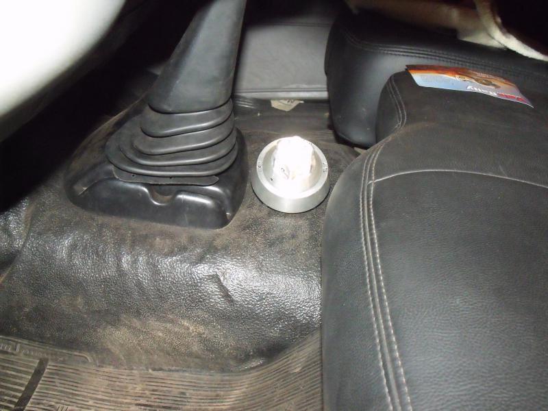

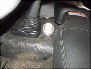

    Pessoal, hoje eu fui instalar a peça, eu coloquei somente a peça que vai na tração, logo vou montar o restante. Segue as fotos com a nova peça..
    Miniaturas de Anexos Miniaturas de Anexos Ranger super truck !!!-002.jpg   Ranger super truck !!!-003.jpg
  • #63
    Agora vou ter que escolher o local para instalar essa outra peça.....

    é aquele acionamento feito por cabo esse ai??
    acho q a marca é enfer num é??
    eu tinha visto pra comprar antes do easy traction..mas disseram q o cabo não poderia "fazer" curvas..no caso..eu teria q instalar o "seletor" no assoalho atras do banco do motorista...

    E esse mesmo, da enfer. Fiz alguns testes e me parece que pode fazer curvas, mas estou meio com medo de furar o assoalho e depois dá errado. Esse cabo não e composto por cabo de aço e conduite, e um cabo feito de mola.

    Sem duvida ao lado do cambio é o melhor lugar para instalar, tem que ver por baixo para que não torcer o cabo na cx de cambio.

    Esse esta sendo meu medo, o cabo torcer, acho que vou acabar o serviço no fim de semana pois durante o dia fica dificil eu por as mão a obra. Ontem eu troquei a peça a noite em minha garagem, só usei um L10..rsrs..

    Rodrigo, agora a pouco eu liguei na industria e troquei ideia de colocar cabo de aço e conduite tipo de bicicleta, eles vão me responder logo nesta semana ainda....

    Danilo foi um revendedor do kit q tinha me dito q não poderia fazer muitas curvas...senão não funcionaria o kit...segundo ele tem q ser instalado igual no troller...no assoalho traseiro....

    Vou pensar direito, porque você acabou com minha empolgação..............vou verificar se dá para colocar uma magueira de aço em volta do cabo......vou estudar oque dá para fazer, mas eu quero colocar do lado da alavanca.....

    Cara olha só. Eu já vendi esse kit de acionamento mecânico da T-case do Troller. O problema é que ele é testado e aprovado no Troller, aonde tem pelo fabricante uma posição especifica que tem que ficar para ocorrer o correto acionamento da tração. O cabo pode sim ficar com curva desde que a curva não seja em excesso. No caso do Troller ele fica com um angulo de mais ou menos 90 graus. Se quiser posto aqui algumas fotos que ele me enviou deste kit instalado no Troller.
