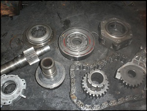

    Pessoal, segue fotos das peças da caixa de tração, infelismente estou muito preocupado pois o enconto de F-75 e rural já e na proxima semana e a pick-up esta parada............................................ .....estou aqui rezando para vê se tudo da certo ...
    A corrente e as peças que estão dentro serão substituidas..

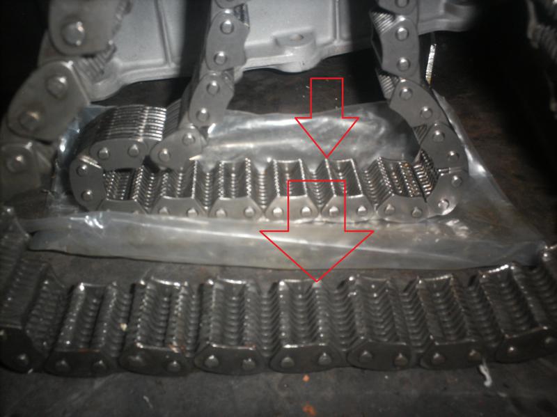

    Bom pessoal, por enquanto esta indo tudo bem, só falta algumas peças chegarem ainda. Bom veja na foto a comparação entre as duas correntes, eu coloquei setas indicando o local a ser comparado entre as duas correntes, vejam que a antiga esta bem gasta, inclusive um dos primeiros sinais que eu percebia era quanto eu trocava de macha e soltava a embreagem e dava um barulho parecido que tinha peça solta lá dentro.

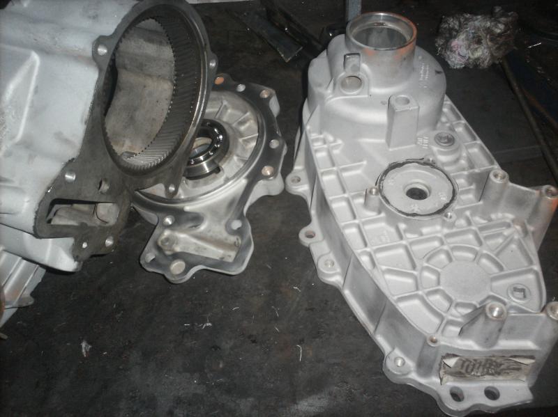

    Já na outra foto são as carcaças depois de um banho quimico, vocês nem acreditavam como esta peça estava antes, parecia que nunca mais poderiam ser usadas..rs..

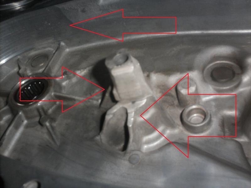

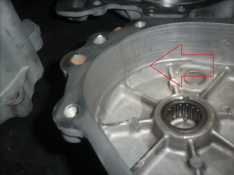

    Agora e um fato que merece mais atenção, outro dia eu ví um video no youtube com uma postagem mostrando uma reduzida aberta, e segundo o narrador só era necessario trocar a corrente se caso ela quebrar, mas isso não e verdade pois a corrente quando esta gasta ela come a carcaça primeiro antes de arrebentar, estraga tanto a carcaça de aluminio que o oleo vaza todo. Veja na foto o destalhe que tem uma seta apontando para o local aonde a corrente gastou na carcaça, chegou a fazer um rebarba na carcaça.
    Seria o video do Edintruder? A caixa dele é da F1000, mais forte que a da Ranger, corrente mais forte também, nunca vi isso ai numa caixa de F1000, mais ficarei atento, abraços

    Acho que não foi o video dele não, você fala do Eduardo né ? Acho que foi um video de alguma oficina especializada, mas a caixa era da Ranger mesmo pois o cara do video disse, deve ter visto ele no inicio do ano.
    Mas de qualquer jeito essa corrente pode dar problemas, mesmo da F-1000 pois já me ligaram procurando uma carcaça desta, e o cliente disse que estourou porque a corrente comeu o aluminio.
    Bom, vai saber né ?...rs....

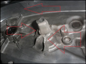

    Nesta outra foto tem um sinal aonde a corrente pegou e quase cortou o suporte que segura o garfo. Um dos motivos que eu tinha percebido tambem não era só quando passava macha, o oleo tambem estava sujo de aluminio.
    Att.
    Danilo.
