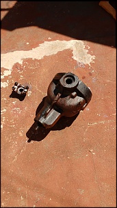

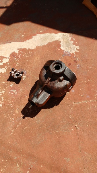

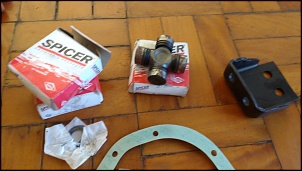

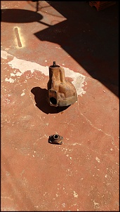

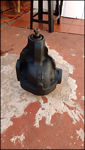

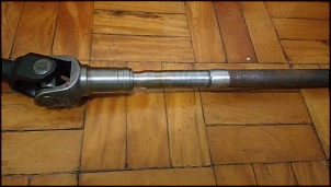

    EIXO DIANTEIRO => finalizei a montagem, falta o cardan que já mandei fazer novo e ainda não chegou
    F1000 4x4 1997 - Sucatona + Branquinha-img_20160906_200647755.jpg F1000 4x4 1997 - Sucatona + Branquinha-img_20160906_200700077.jpg
    F1000 4x4 1997 - Sucatona + Branquinha-img_20160906_200654264.jpg F1000 4x4 1997 - Sucatona + Branquinha-img_20160907_152748539.jpg
    Semi reformado
    F1000 4x4 1997 - Sucatona + Branquinha-img-20160828-wa0011-1-.jpg F1000 4x4 1997 - Sucatona + Branquinha-img-20160828-wa0013.jpg F1000 4x4 1997 - Sucatona + Branquinha-img-20160828-wa0015-1-.jpg F1000 4x4 1997 - Sucatona + Branquinha-img-20160828-wa0019.jpg

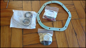

    Diferencial Pintado e montado
    F1000 4x4 1997 - Sucatona + Branquinha-img-20160828-wa0025.jpg F1000 4x4 1997 - Sucatona + Branquinha-img-20160828-wa0023.jpg F1000 4x4 1997 - Sucatona + Branquinha-img-20161023-wa0025.jpg F1000 4x4 1997 - Sucatona + Branquinha-img-20161023-wa0027.jpg
    Tudo novo e no lugar
    Tem mais algumas novidades que atualizo depois.

    Finalizei a montagem do eixo traseiro esses dias e no momento estou esperando chegar o cardam que precisei reduzir, trocar garfo e cruzeta.
    Pego na sexta e aí é só rodar
    Quero ver como ela se comporta com a nova relação e claro no 4x4!

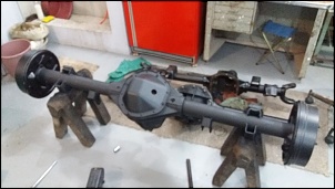

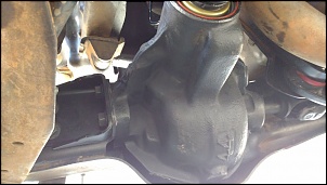

    Segue as fotos do novo (velho) eixo traseiro.
    F1000 4x4 1997 - Sucatona + Branquinha-img-20170602-wa0087.jpgF1000 4x4 1997 - Sucatona + Branquinha-img-20180106-wa0073.jpg
    Ficou bruto o esquema!!

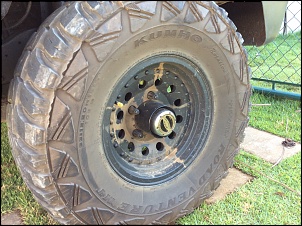

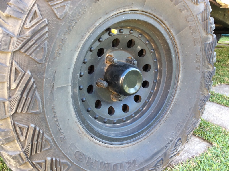

    Estou sem carro de passeio, então a Branca virou do dia a dia, (quase) só alegria.
    Só tem uma coisa que ainda me incomoda, a primeira partida do dia!!! Ela é muito pesada e não tem bateria que aguente. Comumente fico sem conseguir ligar.
    Novas porcas e calotas
    F1000 4x4 1997 - Sucatona + Branquinha-image.jpg F1000 4x4 1997 - Sucatona + Branquinha-image.jpg
    O sistema elétrico da tração não funciona mais, acho que o módulo foi pro pau, preciso de cascalho pra comprar o
    Easytraction.
    []’s
