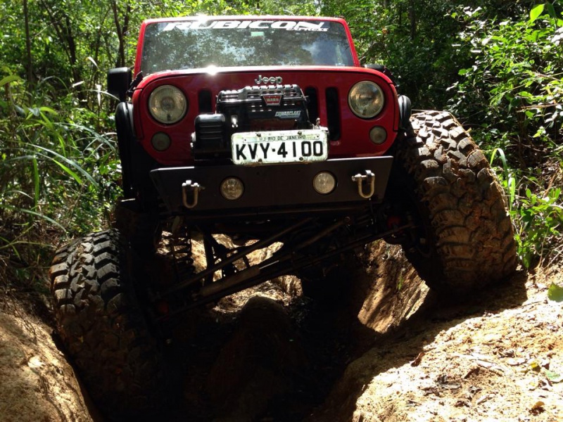

  • 29/09/2013, 07:30
    CLCRP
    1 Anexo(s)
    Anexo 432927
    Segue foto do monstro em acao!
  • 29/09/2013, 17:48
    Sandro Tannuri
    2 Anexo(s)
    Ficou muito bom o Hellboy, a suspensão e resistência são os pontos altos.
    Agora é usar todo final de semana para valer a pena.

  • 30/09/2013, 20:42

    Fala Sandro... Vi que a barra estabilizadora permanece no lugar, porem para dar todo este curso na suspensao um dos lados da bieleta estava solta ou não ? Ate mais.
    Negativo Juliano, eu uso a barra ligada mesmo, claro que não é uma barra comum.

    Juliano Nitsch
    Muito bom... pelo jeito não interfere em nada no curso da suspensão. Já vi esta barra em outros Wrangler nos EUA, porem não sabia se "desligava" uma das bieletas. Valeu...

    Sandro Tannuri
    Postado originalmente por Juliano Nitsch Ver Post
    Não interfere no meu caso que uso eixos mais largos e amortecedores de 13", mas com eixos de menor largura e amortecedores de 14" ou mais elas limitariam o curso.
