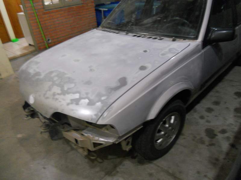

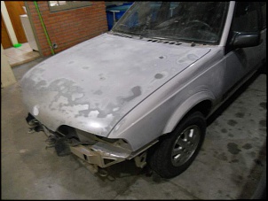

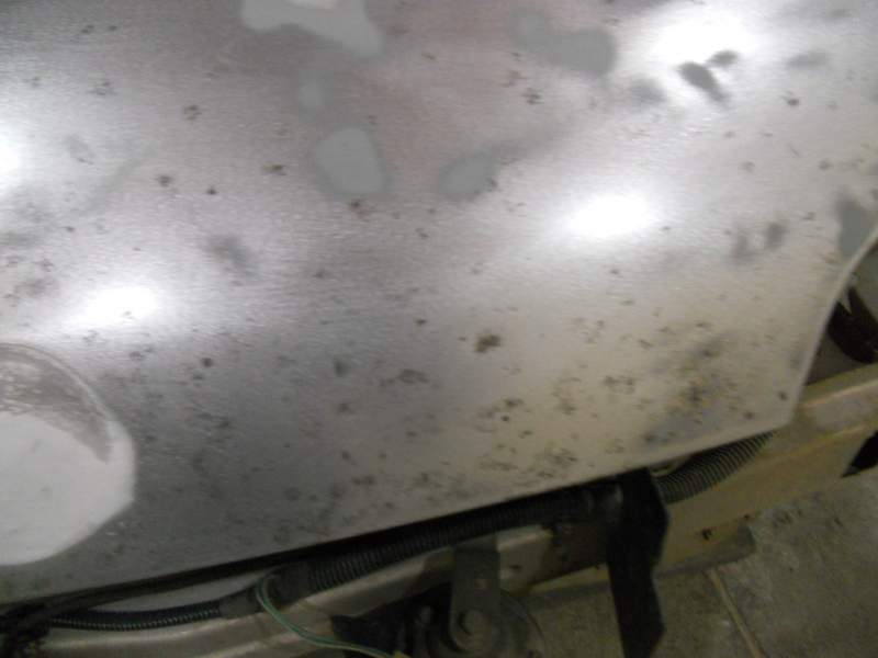

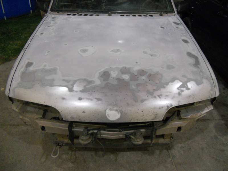

    Tratamento de ferrugem
    Hoje finalizei 5 horas de lixamento de um capô e 2 paralamas que estão tomados de pontos de ferrugem. Ainda tem muito o que fazer nessas peças, mas iniciei com um lixamento até expôr todo o metal. Agora farei um tratamento químico com um convertedor de ferrugem, após mais lixamento, aplicação de massa niveladora e pintura.

    Monza e maresia não combinam.
    Vai ficar bom o trampo.
    Devo começar a pintura do Mula em breve....se tudo der certo!!

    Rodrigo, esse carro é muito inteiro de lata. O problema é que nos 2 primeiros anos ele foi usado para viagens entre Porto Alegre e Montevidéo, e a pintura ficou toda lascada. De 2009 a 2011 esse carro ficou parado numa garagem que pegava maresia, e acabou enferrujando todos os pontos em que a lata ficou exposta. Fora o capô e frente dos para lamas, ele não tem nenhum ponto de ferrugem, fora os seus arranhões que ganhou em 20 anos, porém pretendo dar um banho de tinta geral aos poucos. Dessa vez vai a dianteira, para choques, retrovisores e troca das lentes dos faróis. Depois parto para teto e portas e por fim a traseira com troca das lanternas traseiras. Pretendo transformar em Classic SE com o tempo, pois ficará para relíquia. Esse carro está na família há 18 anos, e nesse tempo rodou apenas 60.000km.
