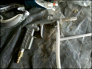

    Pelo menos o pessoal está bem assessorado. Sobre essa pistola de jato de areia, tenho um primo que comprou uma, mas ainda não estreou ela. Só cuidem para não respirar a poeira da areia que gera danos irreparáveis aos pulmões que aparecem depois de alguns anos. Usem sempre proteção respiratória eficiente. No caso eu recomendo usar máscaras semi-faciais de silicone com filtros PFF descartáveis. Essas máscaras descartáveis tipo sutien não servem para esse tipo de serviço.
