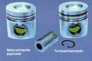

    Aqui vão dois desenhos da cavidade toroidal de um cilindro do motor Cummins 4b.

    Os pistões mais modernos são toroidais (não é um circulo perfeito) quando frio pois se descobriu que ele dilata diferente no sentido do pino da biela (onde se tem mais massa) que no outro sentido (a 90 graus do pino). Algo que é claro depois que alguem conta né!
    Blz Wallace, segundo a sua explicação o nome TOROIDAL se refere ao diâmetro externo do pistão?
    Sinceramente eu ainda não tinha ouvido falar nessa palavra, mas de acordo com a ilustração da Cummins postada pelo Joel o Toroidal é a cavidade da face do pistão...

    Sim ao diametro.
    Pode ser também.
    Cameras de combustão tem as mais diversas formas, incluindo a toroidal (e a cabeça do pistão é parte da camera de combustão).
    É realmente mais comum chamar o pistão de ovalizado (quando do diametro).

    permita-me discordar de sua explicação. Toroidal refere-se ao formato da superfície do pistão.
    A consulta ao dicionário feita pelo Elmer está perfeita, pois a superfície toroidal é como uma lente a qual obrigaria os gases a convergirem para o centro do pistão. Ou seja, com menor curso é possível obter maiores pressões relativamente a um pistão convencional montado com biela e virabrequins de igual formato e tamanho.
    Mais ainda, nos motores com pistões toroidais o bloco é mais baixo relativamente ao com pistões convencionais.
    Melhor ainda, a queima nos "toroidais" é muito melhor, mais eficiente e menos poluidora.
