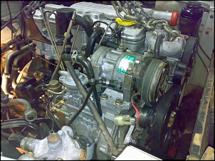

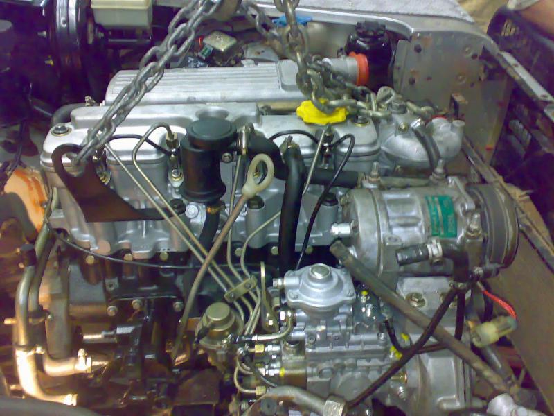

    Citação Postado originalmente por Hugo4x4 Ver Post
    Afonso,
    A estatística de site de usuários de Defender com motor 300 Tdi difere da tua, a maioria dos motores tem morte prematura por problemas de superaquecimento, ou por falta de água ou óleo. Insisto em que um bem cuidado como é a pergunta que iniciou esta enquete, a duração não é a relatada por você. Observam-se na foto do motor de Carlos duas melhorias introduzidas, uma na tampa do reservatório de água, onde foi instalado um sensor de nível que aciona um alarme se este for baixo. Tem um sistema melhorado na África do Sul que alem de este sensor possui um alarme por pressão baixa de óleo, isto é para proteger por se a bomba de água quebrar o faltar óleo no motor. A outra é a substituição dos tampões de plástico da válvula termostática e do radiador por uns de metal.
    Grande Hugo, não sei o que é bem cuidado pra vc, mas para mim é: fazer as trocas de fluidos nos períodos recomendados, bem como os filtros etc..., amaciar o motor como informado pelo fabricante, não extrapolar rotação observar os marcadores, e dirigir o quanto quiser.
    Quanto as modificações que vc cita como melhorias, não acho que são melhorias mas sim prevenções, porem também faço uso, e há anos, e te dou mais uma dica, instale no cavalete de água da válvula termostatica a cebolinha de água de alarme do caminhão Volks Motor MWM X10, + a cigarra dentro do carro, se a temp chegar a mais de 90º dispara um som que ninguém consegue mais dirigir, ou seja escuta mesmo, quanto ao óleo, vc pode instalar o mesmo alarme sonoro (Cigarra) conjugado com a lâmpada do painel.
    Voltando a kilometragem, pode ser que exista motor HSD com milhares de kilometros rodados como vc cita, só digo e reafirmo, que nunca vi.

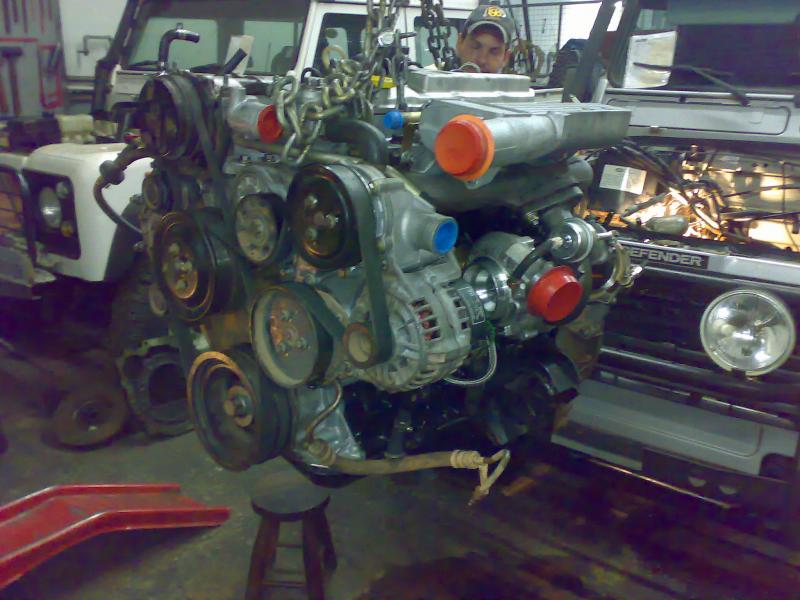

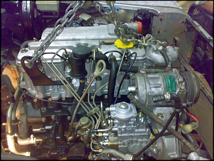

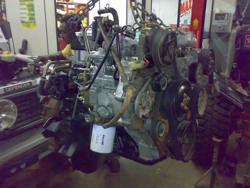

    Hoje mesmo, entreguei a Land do Frank uma 110 de Brasília, que chegou aqui na sexta com sua esposa, para adaptar o maxxion power stroque 2.8, pois seu motor já estava indo pro brejo, não estava fundido, tanto que veio rodando de Brasília até Bauru, que é uma puchada de 1.000 KM, só para vir, mas falando do motor o mesmo já estava bem cansado, com consumo excessivo de óleo tanto de motor como de óleo diesel, alem do que seu rendimento estava bem aquém do esperado, sabe qual era a kilometragem ? 173.000 KM, carro tirado zero, com manual carimbado em agencia até hoje, sabe quantas trilhas fez até hoje ? nenhuma, o carro é usado para viagens, pneus lisos medida e desenho original.
    Eu devo ser o dono de oficina mais sortudo do mundo, pois todos os donos de land, S10, e Ranger, que não cuidam de seus motores HSD vêm parar aqui ! Não acho que seja isso !
    C vc quiser, posso passar via MP, os telefones de pelo menos cinco clientes, tenho certeza que me autorizam para tal, inclusive o do Frank pois, já, até comentei a respeito do tópico com ele hoje, é só vc me mandar uma MP que envio pra vc na hora, ai vc fala diretamente com as pessoas e confirma o que te falo aqui, c precisar de mais que cinco é só falar também.
    Pra encerrar, motor HSD tem muitas virtudes, tanto que foi utilizado em uma vasta gama de carros, mas como tudo no mundo também tem suas desvantagens.
    As fotos abaixo são carro do Frank, tiradas no dia 20/06/2008 as 21:30 (sexta feira passada).
    Um grande Abraço.
    Miniaturas de Anexos Miniaturas de Anexos -20062008478.jpg   -20062008479.jpg   -20062008484.jpg   -20062008485.jpg   -20062008486.jpg

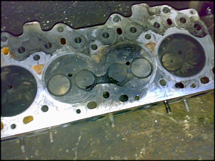

    Grande Hugo olha essa foto, um cabeçote de HSD, repare nas camaras dos cilindros 2 e 3, este buraco foi feito porque a junta do cabeçote vazou agua e deixou superaquecer, detalhe, isso não é detectado por cebolinha (sensor de temperatura) pois o vazamento é mínimo, mas no cabeçote a temperatura fica critica bem rapido, e como o cabeçote do HSD é de aluminio a temperatura acabou de fazer o resto, não preciso nem falar a foto está ai.
    Abração.

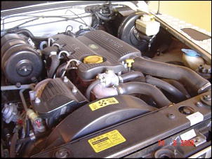

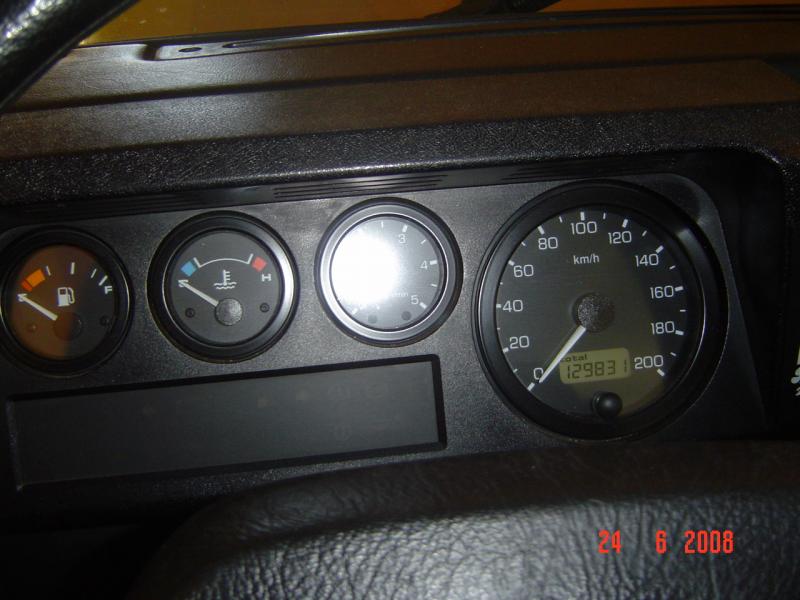

    Por superaquecimento os cabeçotes de alumínio ou ferro se deformam, aparecendo regiões de menor aperto entre este e o bloco favorecendo a fuga dos gases pela junta. Vazamento de vapor de água alcalino com 20 kgf/cm2 e 300 °C risca flanges de aço, gases ácidos da combustão do diesel a mesma pressão e mais de 600°C em superfícies de alumínio ou aço o farão com mais intensidade. Isto se dá em motores mal cuidados, com motoristas desatentos e donos sem ações preditivas e preventivas, então o fim e a ação curativa em oficinas. Quem faz curativo sabe dos casos que trata e quem faz preditiva de quantos estão andando por ai com saúde e longevidade. A minha está com tudo encima aos 130.000 km, neste último tempo estou rodando em média 15.000 km/ano, então por meus cálculos tem muita corda e se for possível ficará comigo até meus últimos dias e sem fazer motor. Também como Carlos anexo fotos da minha.
    Faltam 169 km para trocar óleo, veja que o nível está encima sem precisar adicionar entre uma troca e outra.
