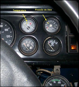

    Aproveitando a boa vontade de alguns mestres e de quem tem Q20B , queria tirar umas dúvidas ...
    Qdo comprei a Jabiraca , com motor Q20B aspirado , a temp. ficava na 2a marca do marcador , na cidade , e na 3a marca qdo pegava estrada mantendo velocidade acima de 100 km/h e a pressão ficava abaixo de 2.0 (kgf/cm2) ... chegou a ir até a 4a marca numa subida longa na estrada pq o radiador estava sujo ... fiz reparo de furos 3 vzs , depois disso a temp. aumentava mais ainda qdo pegava estrada , manter velocidade acima de 100 km /h ia pra 4a marca ...
    Qdo furou de novo , ha uns 8 meses , troquei a colméia por uma com uma fileira a mais de tubos , mas mantendo as mesmas dimensões ... agora , mesmo mantendo acima de 100 km/h não passa da 2a marca a pressão fica sempre acima de 2.1 ... , fica na 1a marca andando na cidade ... ando entre 2000 e 2200 rpm , raramente passo disso e tb não deixo muito tempo em 2200 rpm , sempre fiz assim , mesmo qdo aquecia mais ...
    Minhas dúvidas são as seguinte :
    - é bom ou ruim pra esse tipo de motor trabalhar nessa seg. marca ? aquecido é melhor ? sei que o ar de admissão qto mais frio melhor , mas e o motor ??
    - alguém sabe que temp. é essa 2a marca , eu chuto que é entre 40 e 45 graus cada marca ...

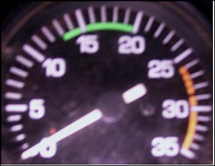

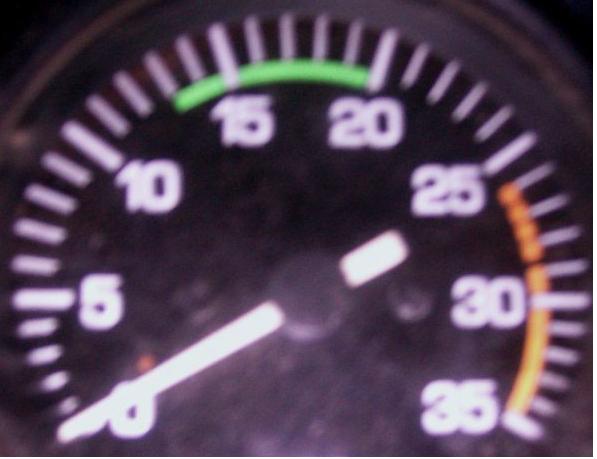

    - Até qto em RPM posso andar com esse motor ? sigo a marcação do conta giros , verde até 2000 rpm ... era de uma D20 Q20B aspirado ...
    - Qual a pressão de óleo ideal pra esse motor ? o óleo quente com pressão bx favorece a lubrificação ? uso Ursa 40 , qdo usei o 20W50 aqueceu muito o motor e a pressão ficou abx de 1,4 ... agora na cidade fica prox. de 2.8 e na estrada pouco acima de 2.1 ... será que é ruim essa pressão ? qdo peguei ele sempre ficava com a pressão entre 1.7 e 2.1 ...
    Seguem fotos do painel e do c. giros ...
    abs ... e desculpem o catatau , mas são duvidas que estou com dificuldade de tirar ...

    Eduardo Velo,
    Em quanto ao indicador de temperatura sugiro fazer um teste para saber a correspondência entre as marcas e a temperatura. Para isto, aquece água até fervura em um recipiente, retira o bulbo localizado no circuito de água do motor e coloca na água quente. Com ajuda de um termômetro de mercúrio escala 0 - 150 °C mede a temperatura e compara com os ponteiros do indicador do painel. O manual do q20b diz que a faixa de temperatura é de 80 a 98 °C, nesta a pressão do óleo mínima é de 2,1 kgf/cm2 e à rotação máxima 4,2 kgf/cm2. Temperaturas e pressões abaixo ou acima são prejudiciais.
    A rotação máxima do q20b é 2800 rpm, então em estradas a velocidade de cruzeiro de 100 km/h bom seria rodar entre 1800 - 2000 rpm, andar na faixa verde é uma boa.

    Citação Postado originalmente por Hugo4x4 Ver Post
    Eduardo Velo, ... quanto ao indicador de temperatura sugiro fazer um teste para saber a correspondência entre as marcas e a temperatura. .. . O manual do q20b diz que a faixa de temperatura é de 80 a 98 °C, nesta a pressão do óleo mínima é de 2,1 kgf/cm2 e à rotação máxima 4,2 kgf/cm2. Temperaturas e pressões abaixo ou acima são prejudiciais. A rotação máxima do q20b é 2800 rpm, então em estradas a velocidade de cruzeiro de 100 km/h bom seria rodar entre 1800 - 2000 rpm, andar na faixa verde é uma boa.
    Hugo , vou fazer o teste , mas é que pensei que alguém poderia saber já que todos Engesas saem com este marcador ... a pressão está correta , fica entre 2,1 e 2,8 ... essa rotação de 2800 rpm , nem sei se chega ... rsrs ... o max. que já andei foi 2.400 rpm e pouquissimo tempo ...
    abs ...
