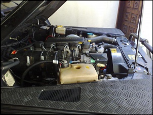

    Só para ilustrar a discussão:
    Minha Defender é 2001.Está com 175 mil km.
    As fotos estão aí para serem analisadas e quem quiser dar uma volta está convidado!!!
    Abraços a todos...
